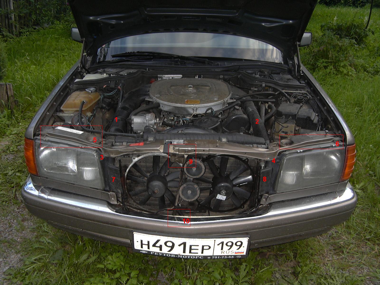

Глушим двигатель, открываем капот, далее вот что:

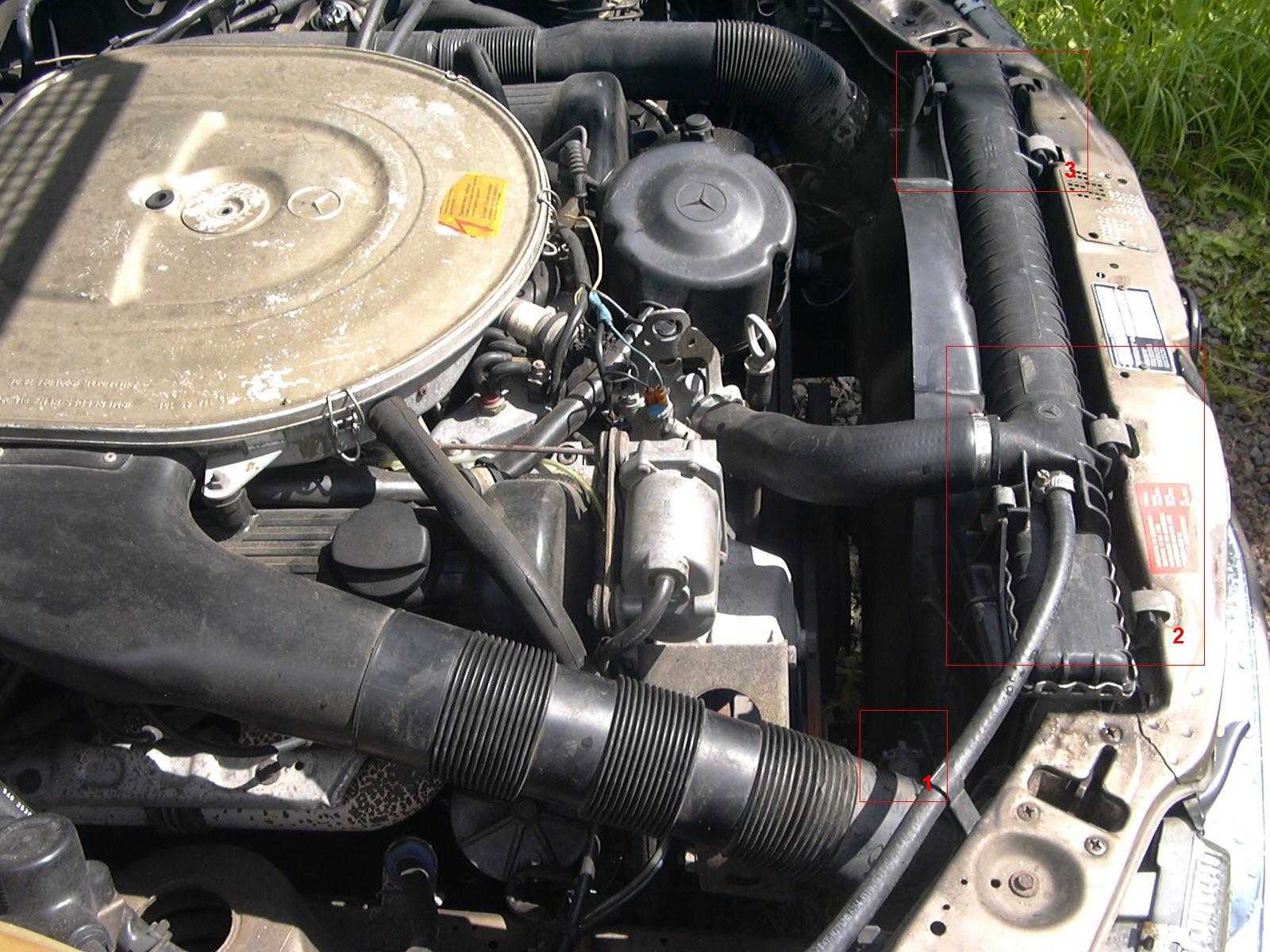

Отсоединяем датчик в зоне 1 (температуры воздуха, я так понимаю)
Затем снимаем скобы крепления радиаторов в зоне 2 и 3.
Далее продолжаем
Снимаем воздуховоды 1 и 2, снимаем пластиковые панельки 3 и 4,
Откручиваем крепежные саморезы фар в зонах 5 и 6
Снимаем воздуховоды 7 и 8 (Внимание! При закрепленных фарах это очень затруднительно!)
Откручиваем болты крепления штанги с сигналами в зонах 9 и 10.

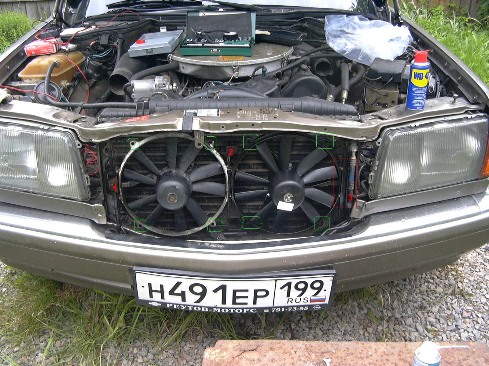

Перед нами предстанет следующая картинка
Вытаскиваем клипсы (места выделены зеленым), крепящие пластиковую защитную решетку.
Далее, поддеваем решетку отверткой, стаскиваем её с посадочных мест, и вращая, изгибая и всячески поворачивая, извлекаем её наружу.
при этом во всю пользуемся подвижностью радиаторов, иначе никак.
После этого откручиваем болты 1 и 2 крепления блока вентиляторов, а так же 2 болта в зоне 3.
Один из 2-х болтов в зоне 3 вкручивается непосредственно в рамку вентилятора, другой фиксируется гайкой.
Снимаем блок вентиляторов.

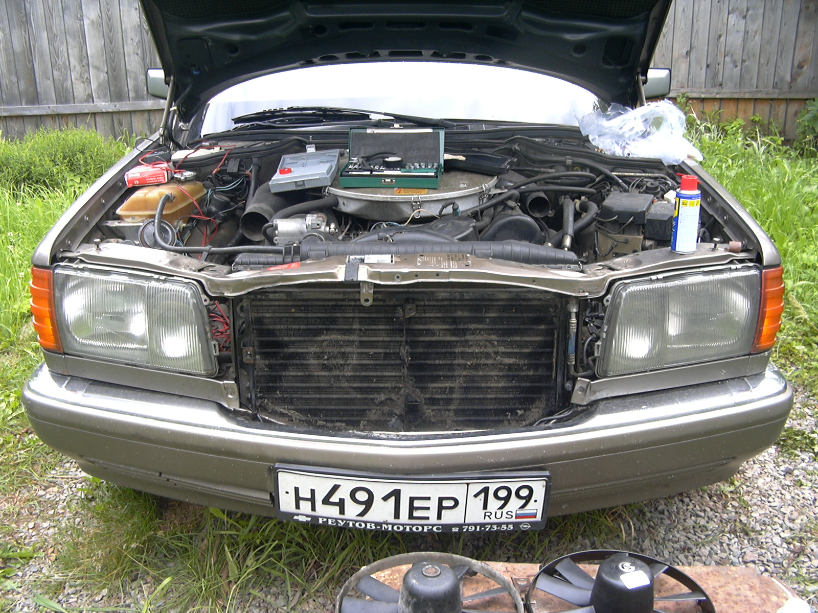

Откроется вот такая картина
Очевидно, можно, пользуясь случаем, как следует промыть радиатор кондиционера.

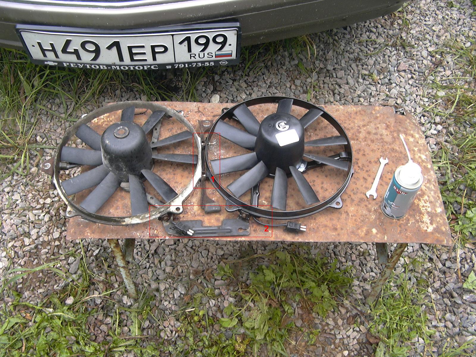

Затем разбираем блок вентиляторов
Для этого откручиваем болты в зоне 1 и 2.
Все, вентиляторы меняем на исправные/ремонтируем неисправные, и осуществляем сборку в обратной последовательности.
