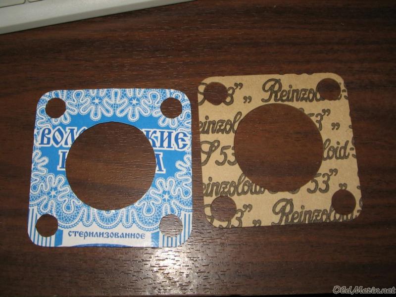

Вот еще. Прокладки стромберга. Самодельная и оригинал

Отправлено 08 August 2008 - 16:57
Стерилизованная :up: :-D
