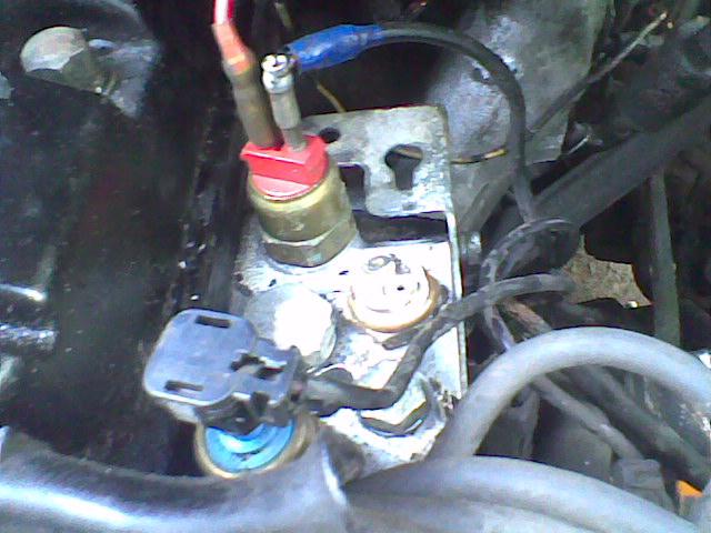

Собственно датчик сдох. Попытался подобрать по каталогу, но на фотках они какие то другие. Подскажите номер. Мотор 102920. У меня стоит вот такой, но похоже его приколхозили

у тебя стоит от 124-го! твой родной выглядит так же, только у него одна нога!

#5 ОФФЛАЙН   ЗоМер
Отправлено 09 August 2008 - 10:41
Да, кстати, родной датчик - однорогий, при срабатывании контакт датчика замыкается на корпус датчика.
В двойном датчике - контакты перемыкаются между собой (а не с корпусом датчика).
По твоей фотке видно, что имеет место колхоз с проводкой - аккуратно восстанови штатную.
Имеет. Обязательно сделаю как надо. Собственно колхозники вывели на панель принудительное включение вентилятора, оттуда и проводка. Чтобы ее не срезать, купил оигинальный выключатель и воткнул его в панель. Сегодня еще до кучи в него светодиод для индикации впаяю.
