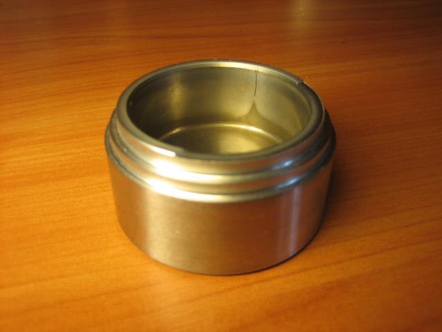

1. Поршни (700р. штука, нужно будет побегать поискать их)

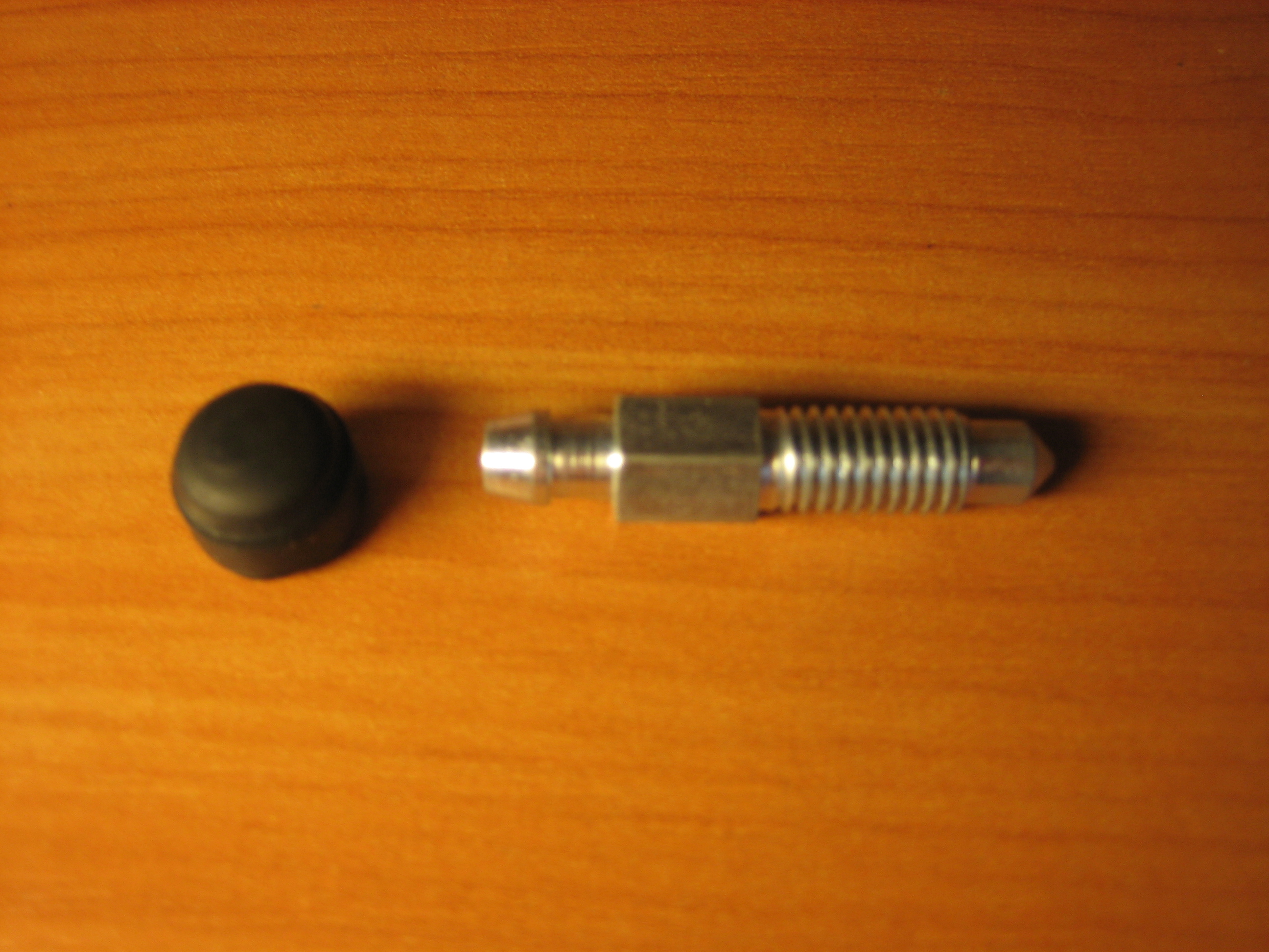

7. Штуцера прокачки с колпачками

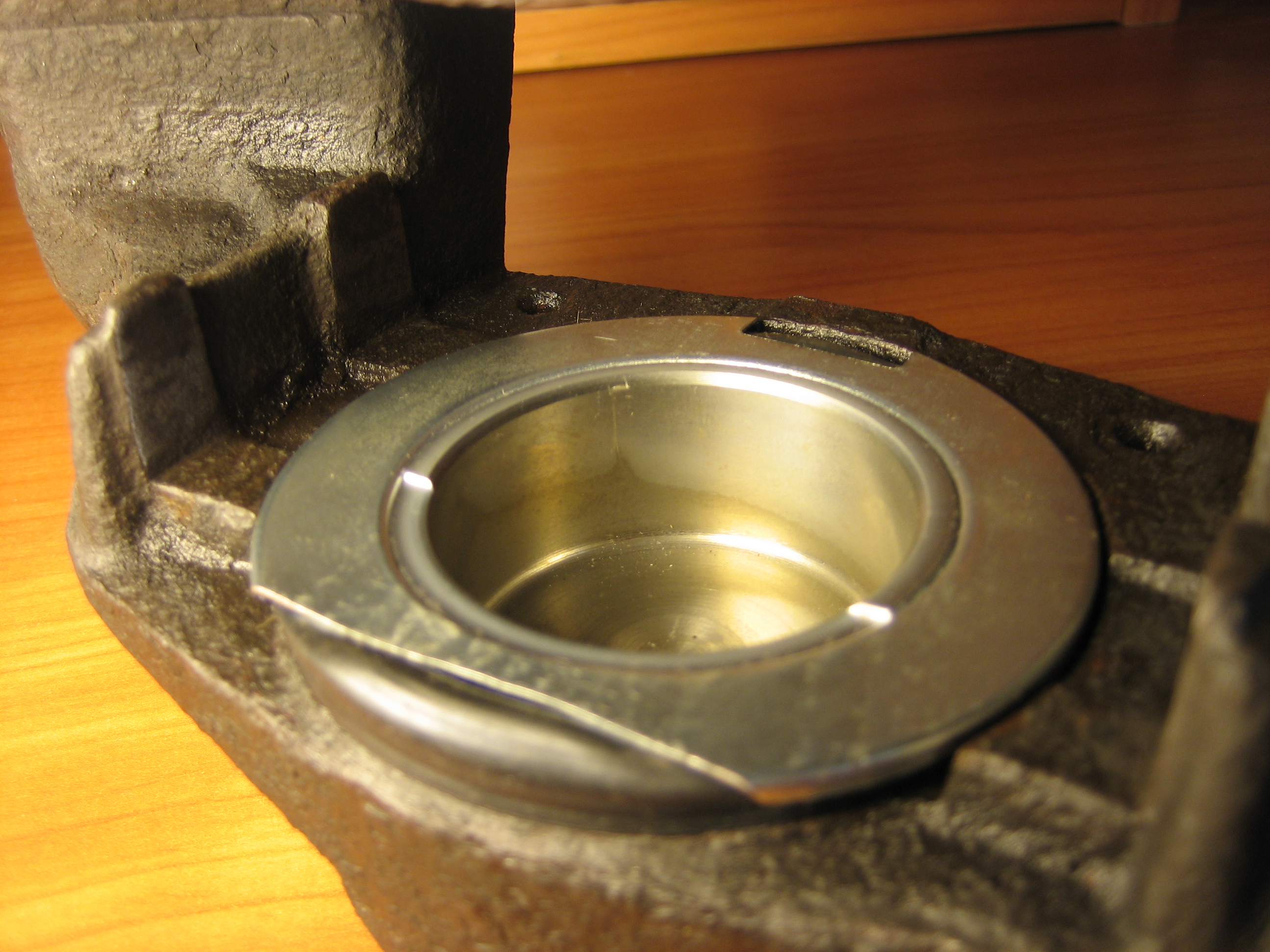

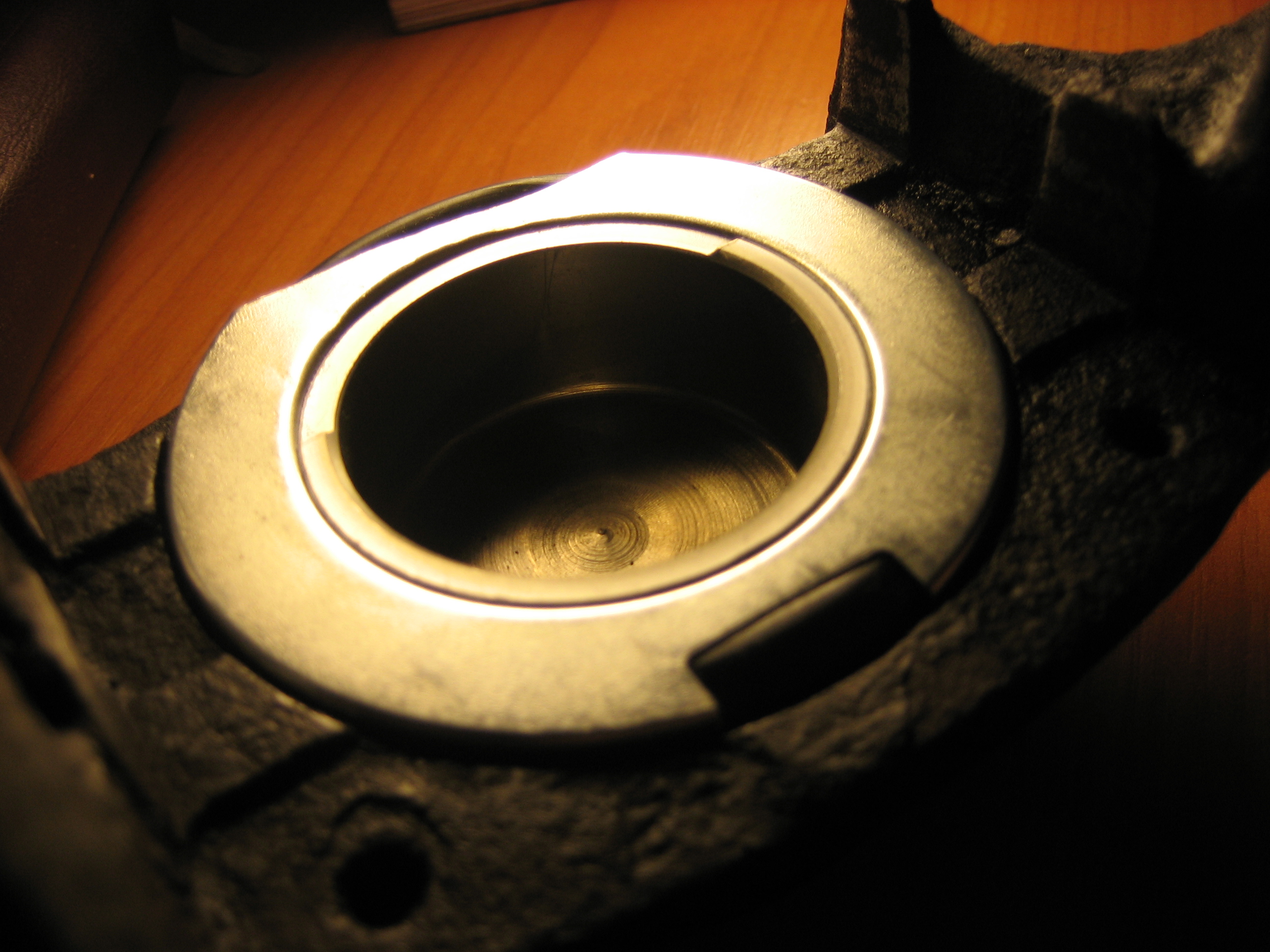

Как ремонтировать:

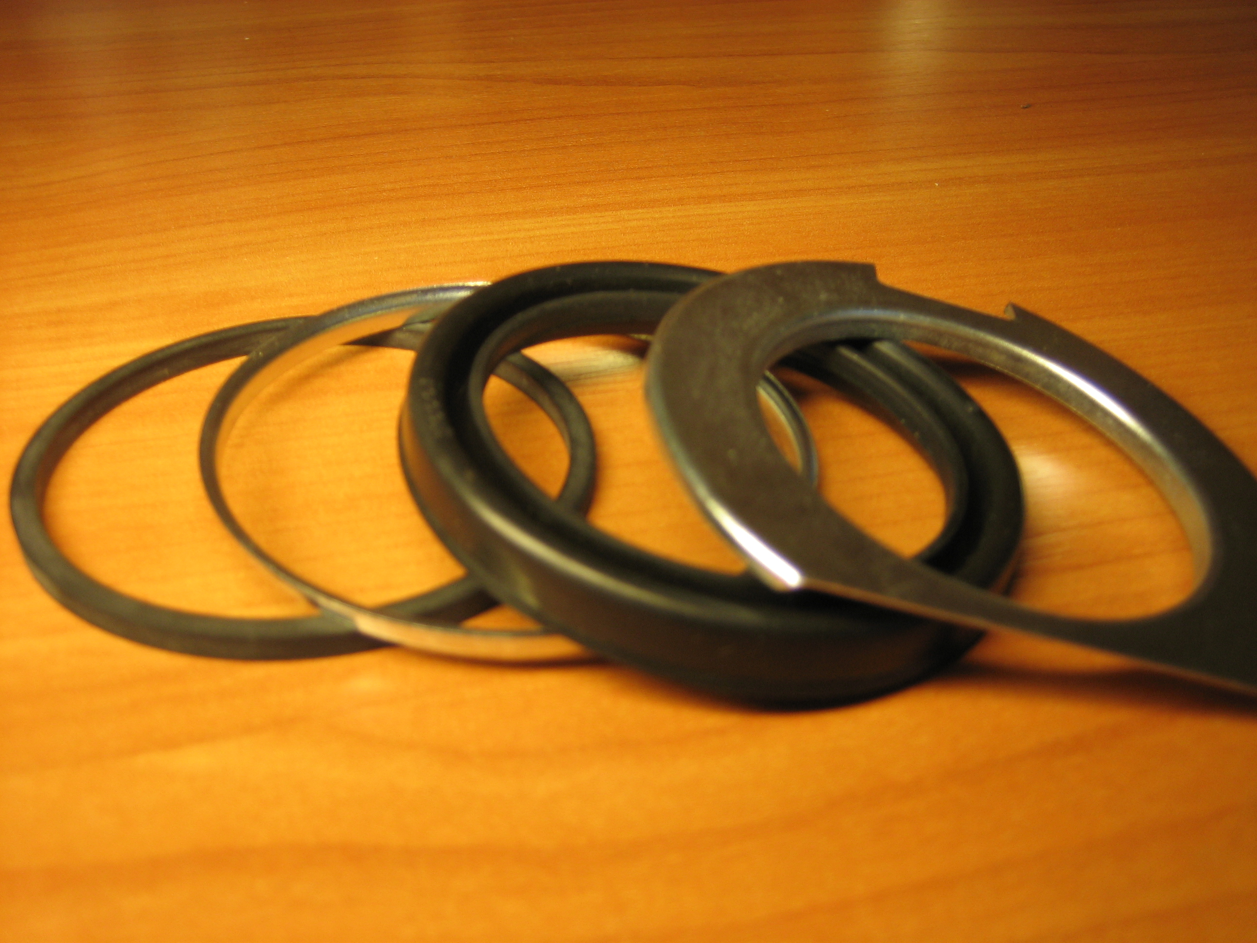

1. Вытаскиваем все старые прокладки из суппорта

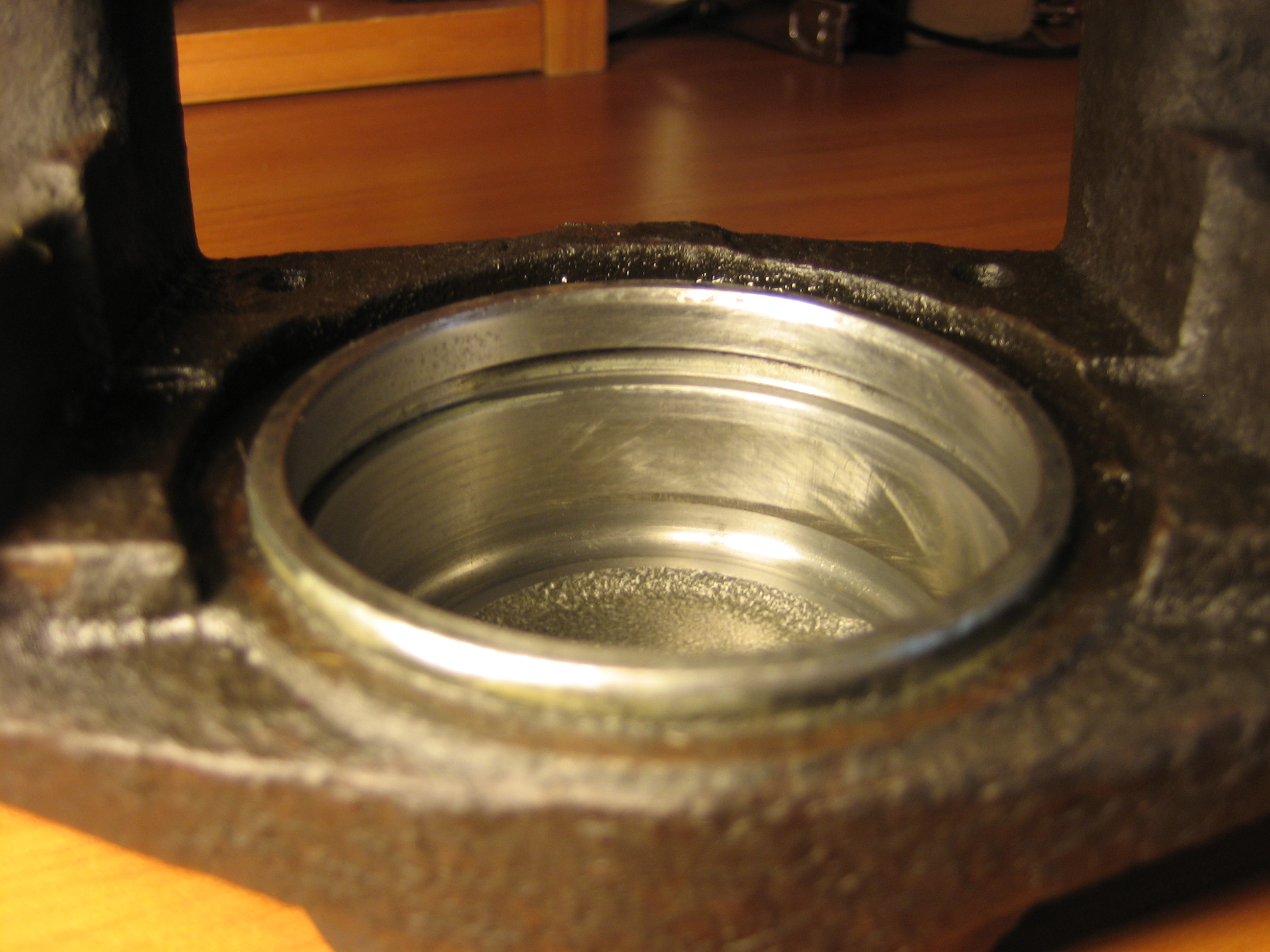

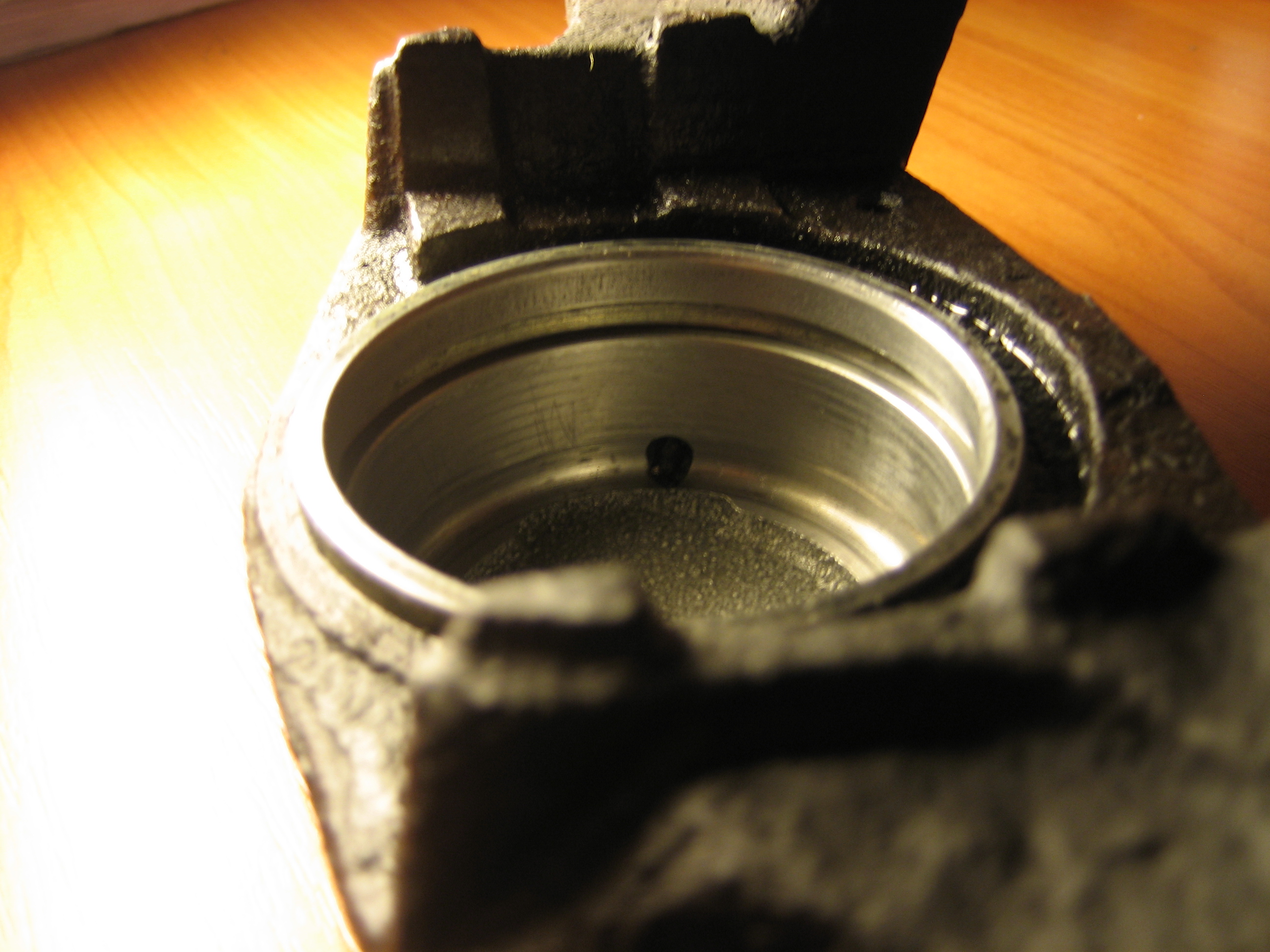

2. Берем мелкую наждачку и с WD40 счищаем всю грязь и ржавчину из цилиндра суппорта (зеркало называется)

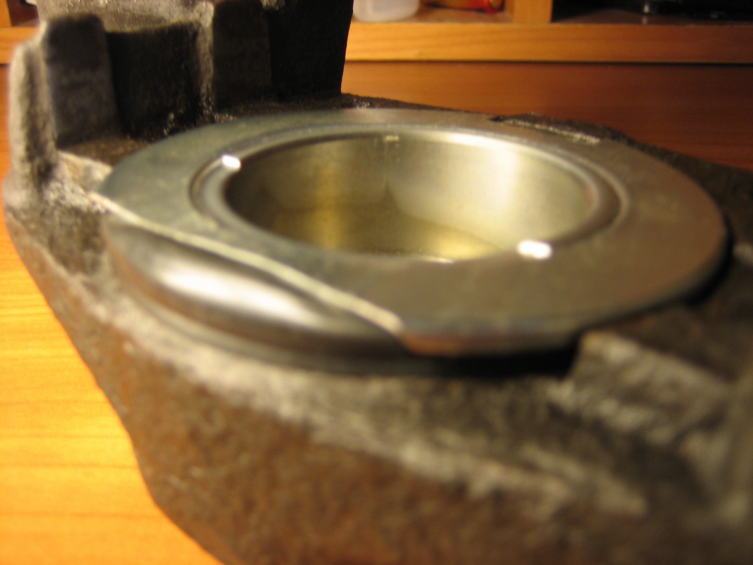

3. Ставим во внутрь новое уплотнительное кольцо

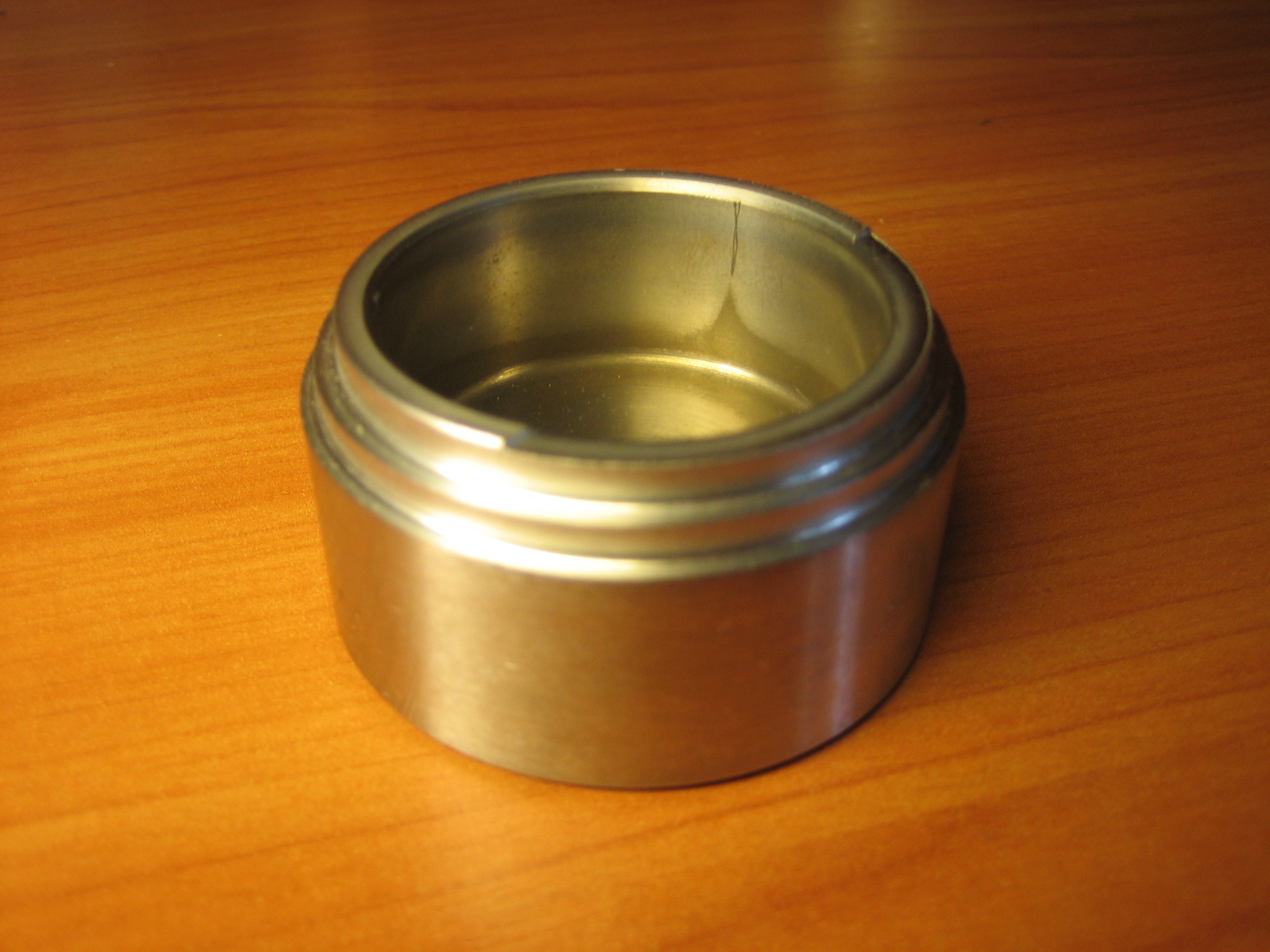

4. Наносим на поршень смазочку слегка (!) в местах соприкосновения с прокладкой (ясно будет, верхняя часть)
5. Вертикально вставляем поршень во внутрь
6. Ставим пыльник и теплоотражающую поверхность
Идем к машине, одеваем тормозной шланг.

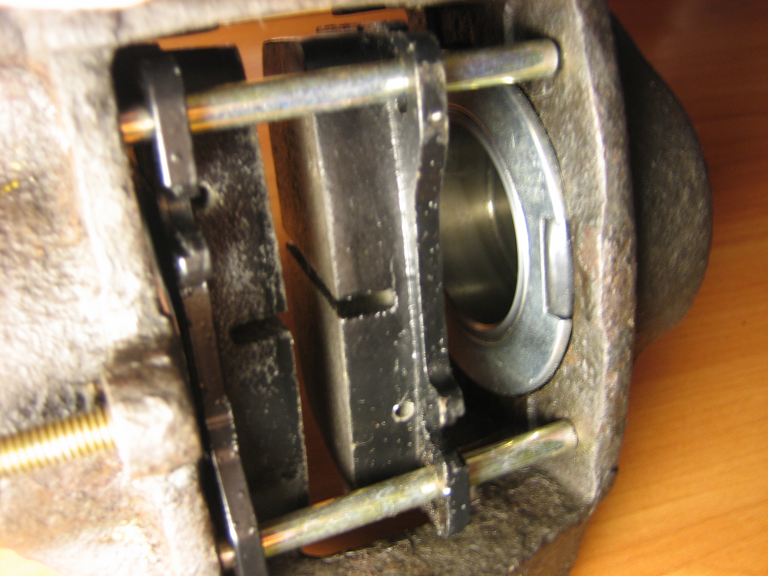

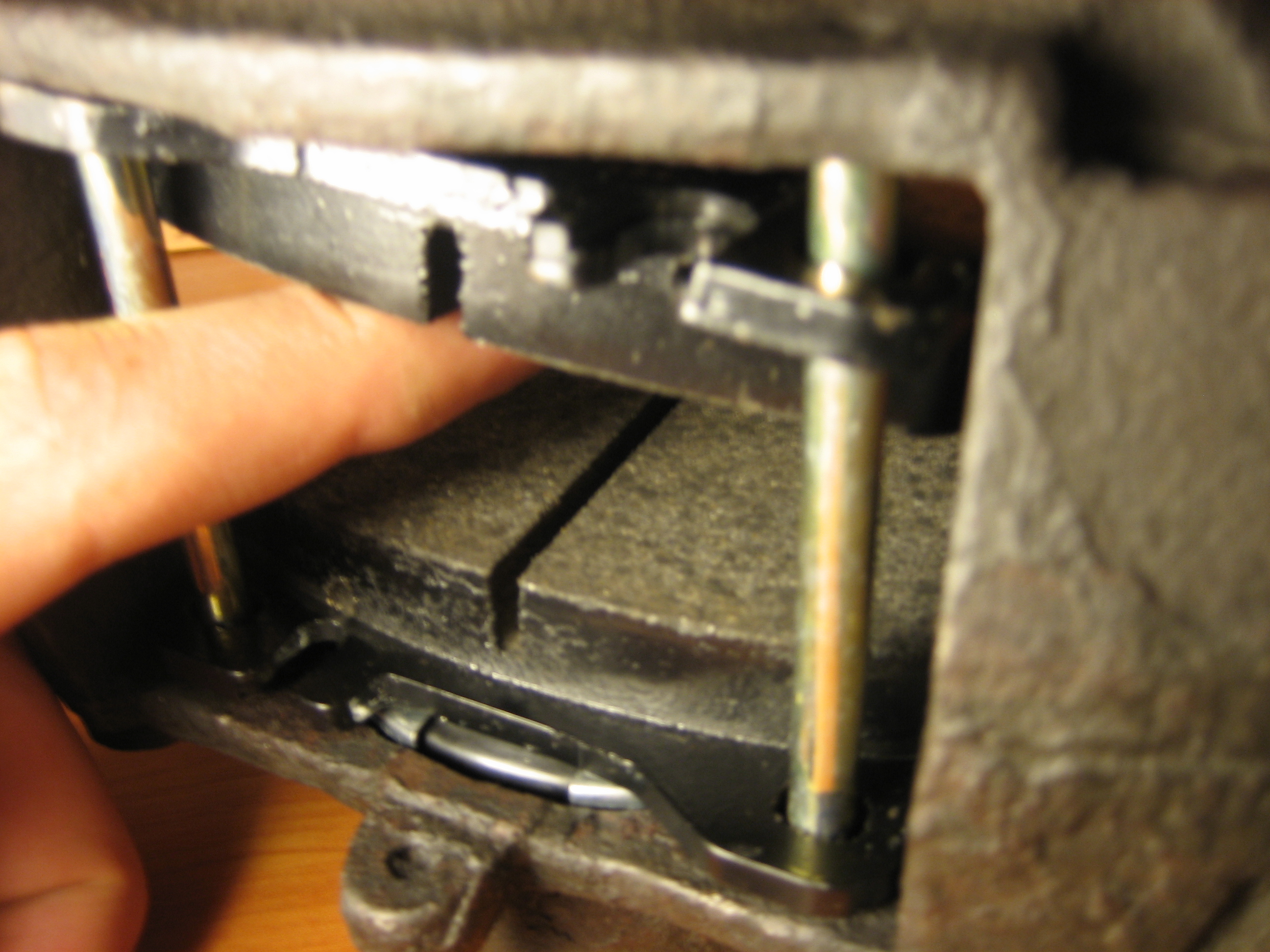

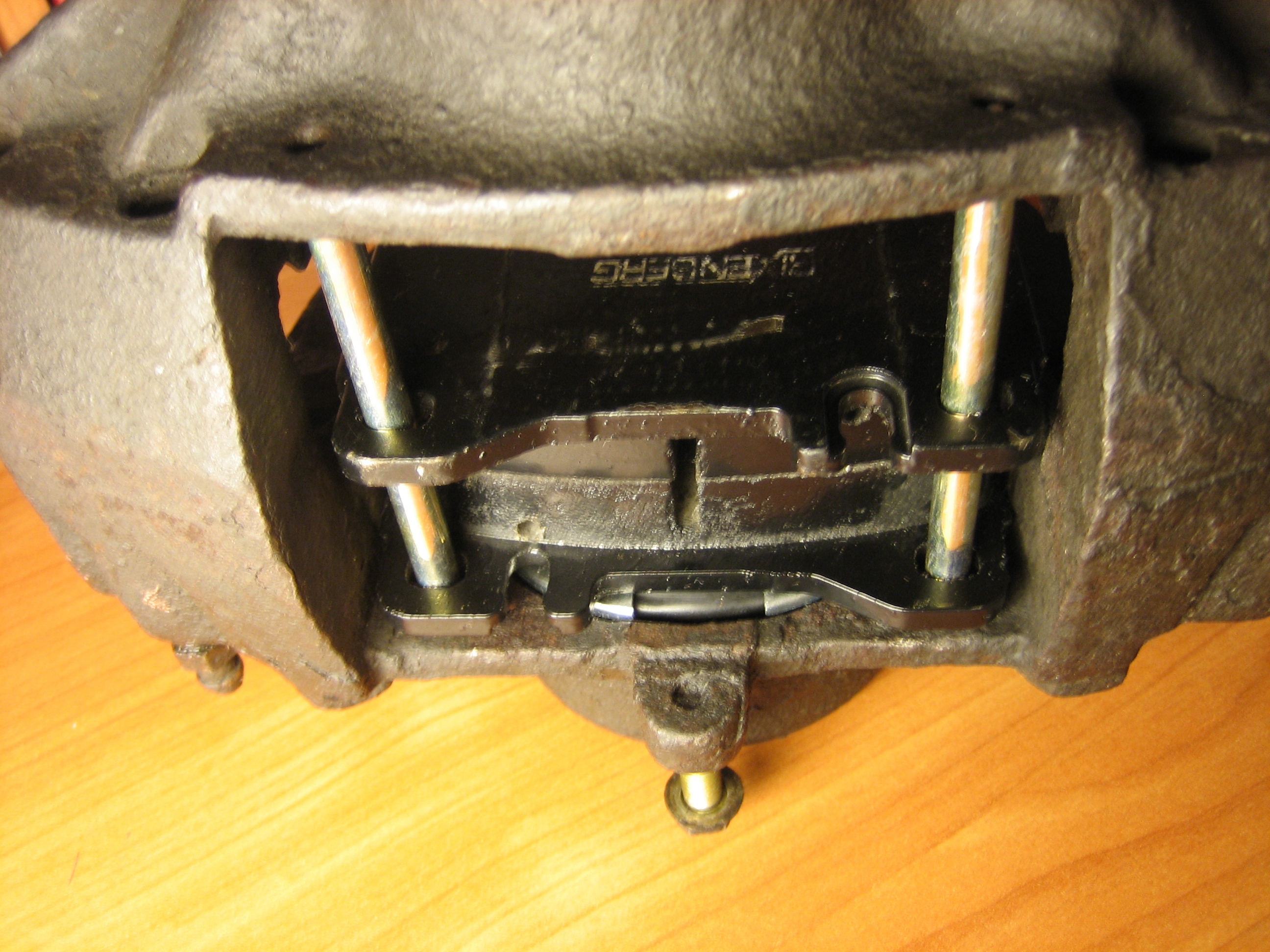

Когда одна сторона готова, выдавливаем противоположный поршень, блокируя ход нового.
Со вторым тоже самое.
Потом ставим колодки и их направляющие.
Может что-то нужно подкорректировать, но в целом всё впоряде!
