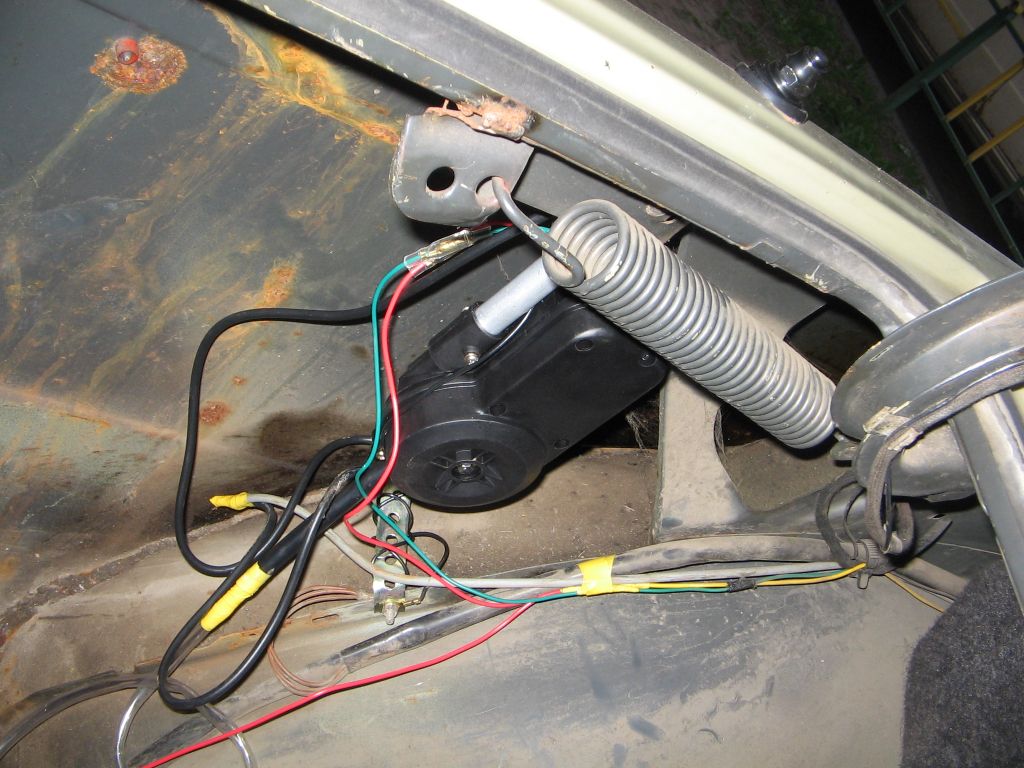

По советам форумчан поставил электроантенну Prology wap-502 Black. Проводка в багажник была заложена еще до меня.
Такой вопрос. Куда выводить трубку для слива воды?

Отправлено 11 August 2008 - 10:44
А ты сливную трубку сам чтоль сделал с применением нетрадиционных материалов и методов на антену?
Выведи ее в боковую нишу, там есть пробки резиновые с отверстиями. :smoke:

Отправлено 11 August 2008 - 10:52
Трубка в комплекте была, только короткая очень.
В какую нишу? я чет непонял :)

Отправлено 11 August 2008 - 11:46
Вниз по арке, далее ниша идет до окончания крыла, там дырки есть штатные с резиновыми заглушками.

Отправлено 11 August 2008 - 14:56
Спасибо. Попробую. Я как на зло уже дефлектор багажника на место поставил.

Отправлено 11 August 2008 - 15:51
А с магнитолы будет запускаться (как вариант установки без мерсокнопки)?
Да, на магнитоле есть выход для запуска антенны, но...
Сначала была мысль поставить кнопку в разрыв сигнала магнитолы, тоесть чтобы запускать с кнопки, но только при включенной магнитоле. В процессе идея отпала, так как метсокнопка двойная с общим плюсом и вторая линия (пока не решил что это будет) запускалась бы тоже от магнитолы.
В итоге решил проброить отдельный плюс от прикуривателя, а с кнопки сделал потому, что радио слушаю крайне редко и елозить антенной попусту мне нехотелось. Все-таки пролежни не славятся живучестью. Да и зиму говорят они неочень любят.
