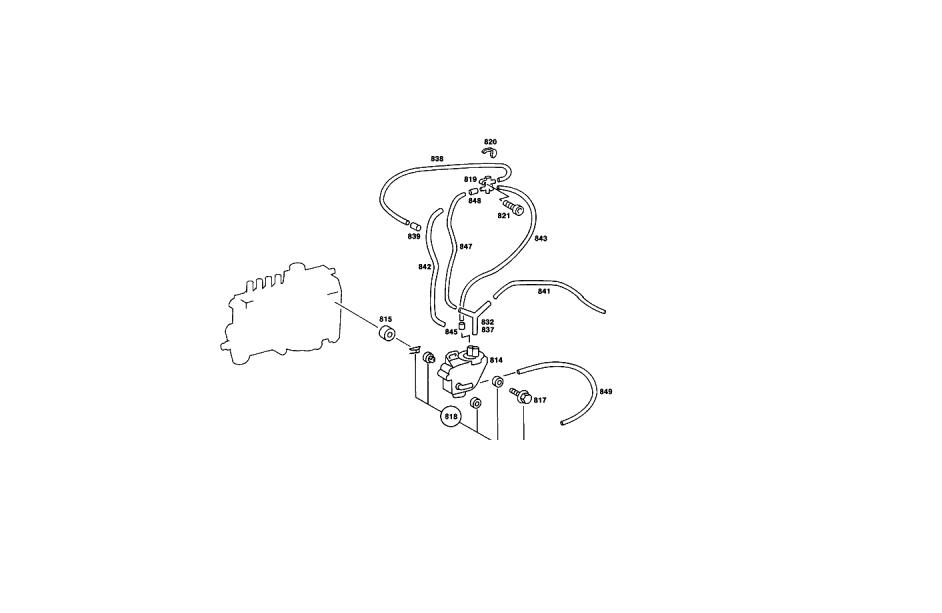

Четвёртый косяк- рассохлась и потрескалась мембрана в модуляторе вакуума (814 на рисунке)что стоит на тнвд, пока вместо неё поставил "ручное управление" -кран вакуума от корректора фар, так что переключения сейчас не совсем адекватные. Вопрос-можно ли организовать управление вакуумом только при помощи нового модулятора вакума на тнвд? Просто у меня нет клапана вакуума (819 на рисунке) и тяг к нему которые должны стоять на клапанной крышке вдовесок к модулятору на тнвд.

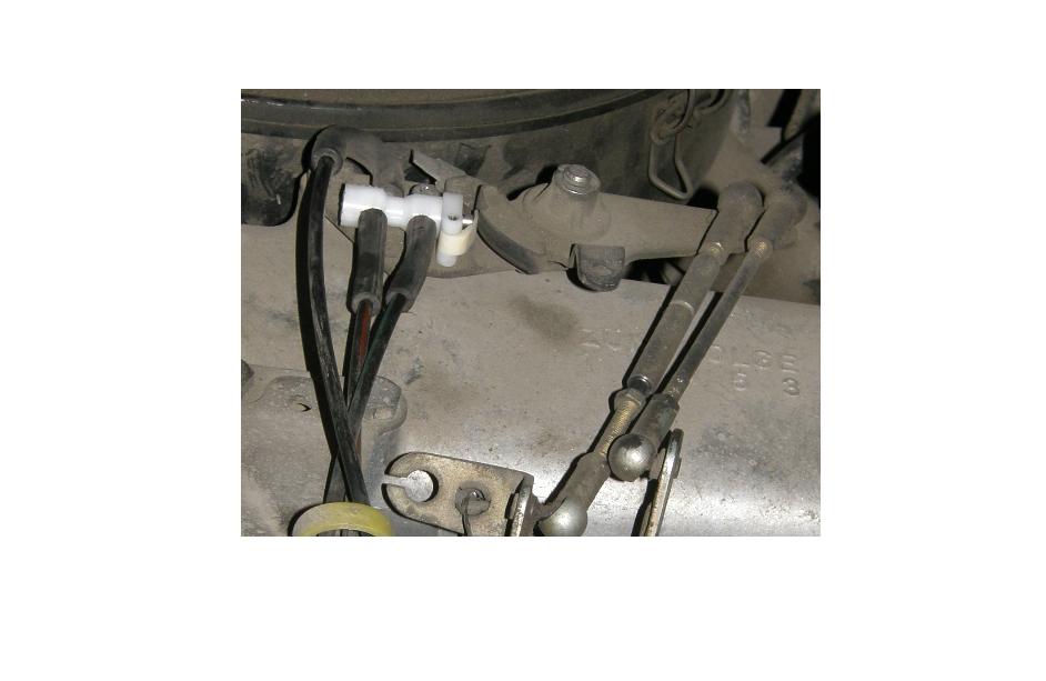

Вопрос- клапан на рисунке при отпущеной педали газа уже должен быть утоплен ? тогда в чём его смысл,всегда быть нажатым?? Если же нет - то при каком положении педали газа клапан должен быть нажат??
