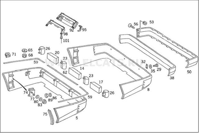

а может такое быть чтобы на картинке было неправильно нарисованно, не так как в действительности?
в елкатсе например задний бампер выглядит как не Ешный :confused:
с короткой накладкой-молдингом

пойми. на картинках всегда всё схематично. а бампер на фото ЕШКА!
