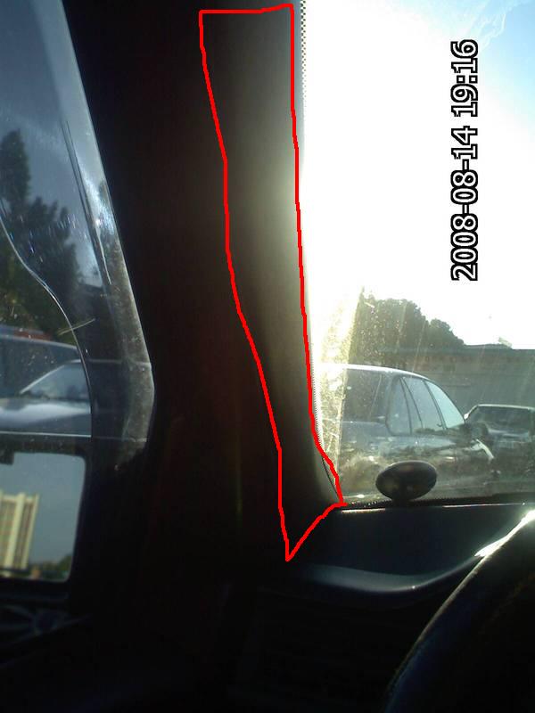

Достал скрип в салоне исходящий от левой пластмассовой накладки на передней стойке (на фотке). Скрипит практически постоянно при движении. Хочу снять и обклеить кожей, например. Подскажите, пожалуйста, как она снимается? Просто тянуть что-то боюсь.

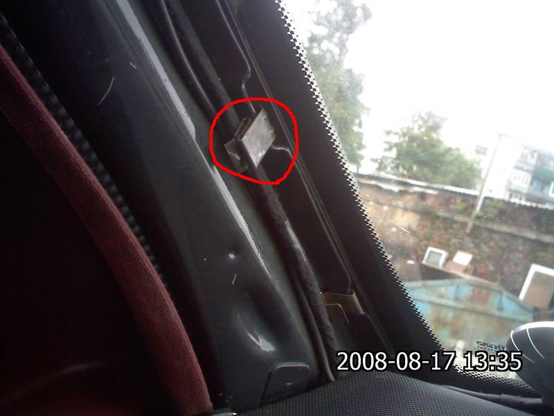

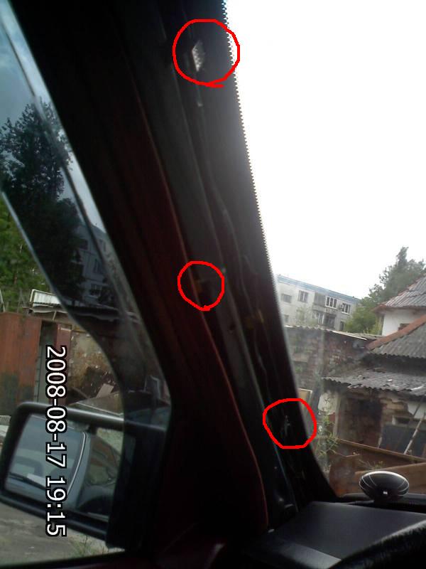

Короче панельку снял. Крепится она на 3-х металлических защелках. 1-я защёлка видна если оттопырить прикрывающий панельку материал, она будет посередине. Отвёрткой её поддел и выдавил. С 2-мя другими пришлось прозаниматься любовью около 20 минут, пока не понял как они отстёгиваются. Вообщем эти 2 защётки находятся внутри, 1-я примерно в начале панельки, 2-я, соответственно, примерно, в конце:) Аккуратно оттопырил панельку, залез туда маленьким фонариком и увидел эти защёлки. Их также поддел отвёрткой и снял всё пластмасску целиком. В итоге, что обо что трёт я так и не понял, наклеил скотч обычный на эти 2 выступа (за которые панелька крепится к стойке) и поставил наместо. Скрипа стало меньше, но он остался.
UPD. Оказывается скрипит вообще ни панелька, а что-то ещё! :moderator: . Сейчас проехал вообще без этой панели - скрип как был, так и остался. :bangheat:
Вот на таких защелках (их таких 2)
А это все 3 защёлки. Та, что по центру спрятала за ткань.

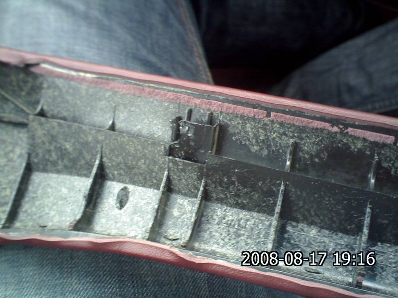

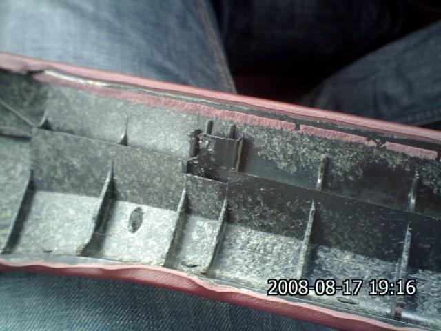

А это тот выступ на панельке (их 2) в который вдевается защёлка (у меня он уже кем-то сильно покоцан)
