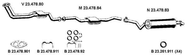

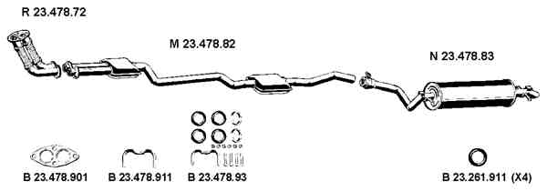

На экзисте другие картинки.
8 - 925 - 025 - 84 - 60 Виктор
#7 ОФФЛАЙН   alexb8
alexb8
  • Cообщений: 118
  • Город:Нижний Новгород
Отправлено 20 August 2008 - 13:10
правильно т.к двигатель авто тоже другой - м115 а не м102 :redface:
ex.. w123 , 230, 115 дв. бесконтактное заж. от 102 дв, карб. stromberg 175CDTU, 4ст. МКП, 1978г.
Chevrolet Lacetti, sedan 1.4 мкп

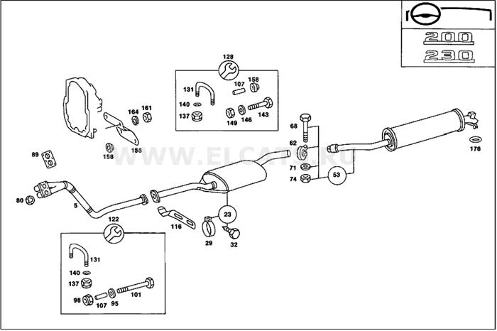

#8 ОФФЛАЙН   Silin Mike
Silin Mike
    Почитатель W123
  • Cообщений: 8277
Отправлено 20 August 2008 - 13:52
Из Exist'а,двигатель 115:
