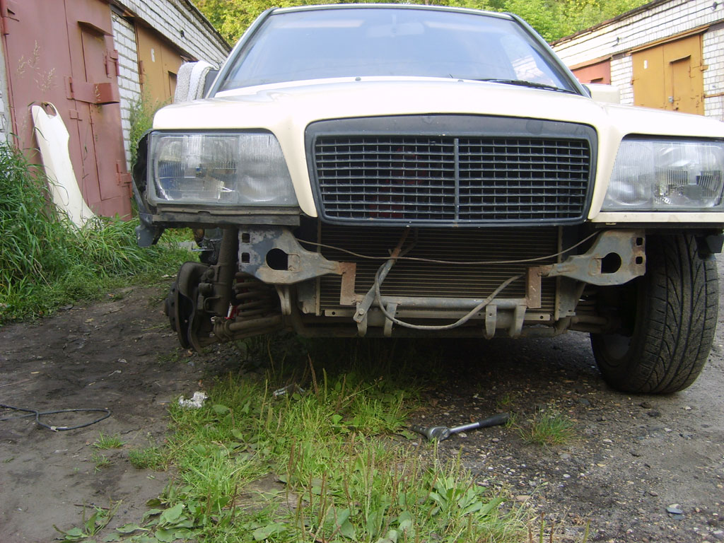

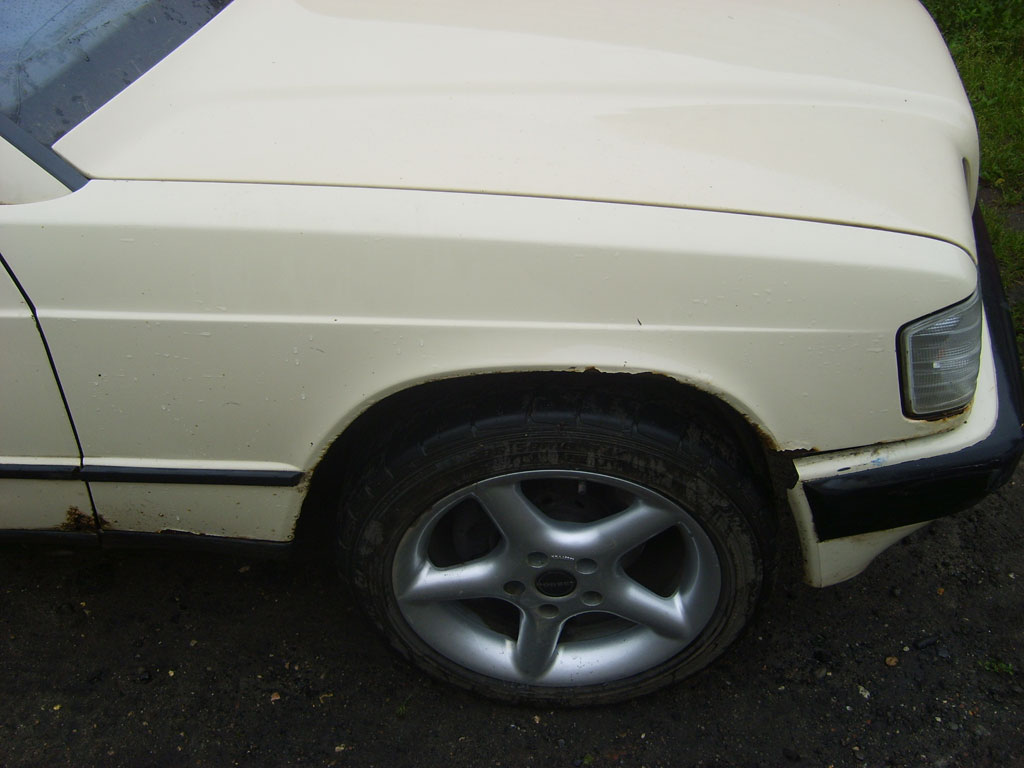

Всегда хотелось сделать автомобиль не похожий на другие.Но как водится денег на такое дело нет:(Было решено делать всё своими руками всё что только позволяет умение и скромное оборудование.Конечно что то заказывалось в специализированых мастерских,но в основной массе своими руками.Фотоаппарата под рукой часто не бывает,так что отчёт носит отрывочный характер.Переделки разноплановые разной степени тяжести,от внешнего вида до железа.Постепенно будет выкладываться больше новых фотографий и описания(сразу сделать не хватает времени).Задавайте вопросы,высказывайте своё мнение.Может советы какие появяться,тоже высказывайте.

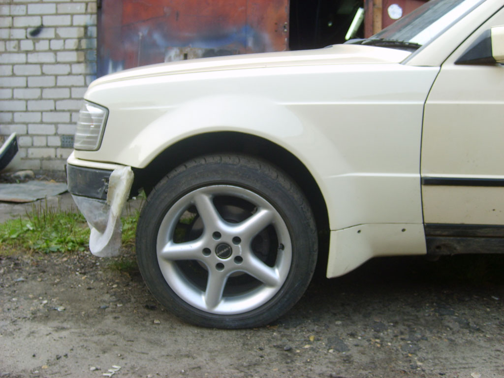

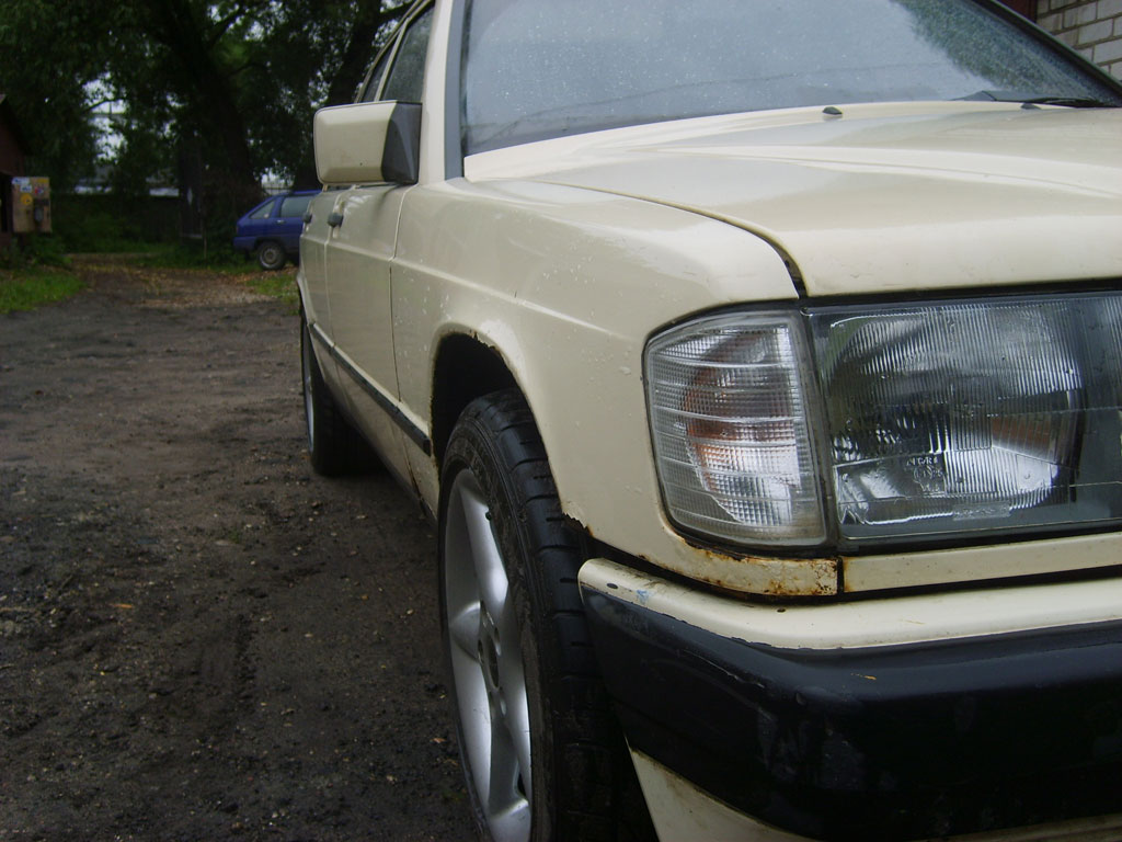

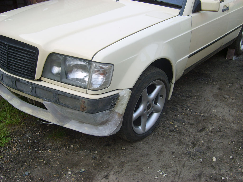

Чесногря , понравился только капот а-ля 90-е. Крылья нормально , но тогда уж и з.арки надо так делать , "продолжение" порогов вообще нивкассу ... :smoke:

идея хорошая, капот - супер, удручает разный оттенок кузовщины

Зачет братуха. Объясни чем крылья делал)

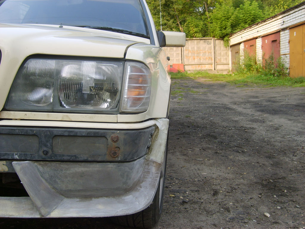

Пороги покрасятся в цвет кузова-сначала надо бампер доделать."продолжение порогов"в живую конечно интереснее чем на фотографии,на фото как то не та форма.
От этого все и беды... Небыло бед никогда от этого у меня,не знаю уж как у вас ;)
Разный цвет кузовщины обьясняется тем,что машина красилась в разных местах,а в Ярославле отколеровать такую краску что то никто адекватно не может.Так как машина будет перекрашиваться полностью,то как то не очень расстраиваюсь по этому поводу.

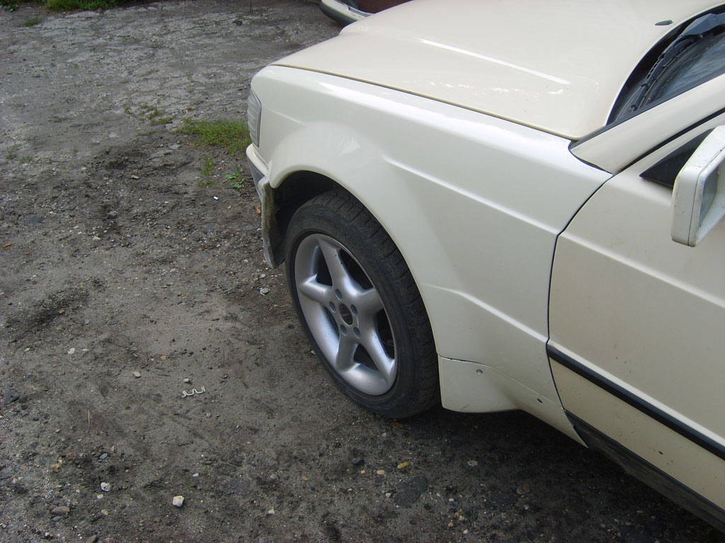

Как ни странно крылья делал руками :mrgreen:
Поставил колёса 16 дюймов и они стали задевать за арки,вот и пришлось делать уширители.
Из стандартных крыльев.Вырезалась арка,делались уширители из стеклопластика нужой формы и приклеивались к крылу.Шпаклёвка,грунтовка,покраска.Вот и всё.
Так потрескается от вибраций и отвалится,не дай Бог. :smoke:

Там много слоёв стеклоткани разной толщины,получилось достаточно жестко и прочно.Пока что без трещин и сколов всё.

Так надо было это крыло взять за образец, а уже с нее делать целиком крыло из стеклопластика!
Это надо тогда делать матрицу по образцу,потом само крыло долго и нудно клеить,расходуя кучу материалов.Долго и нудно под покраску подготавливать.Не считаю целесообразным делать пластиковые крылья самому,покупные ещё можно поставить и доделывать.Тем более машина то не спортивная и не гоночная-за облегчением всего и вся не гонюсь. ;-)
