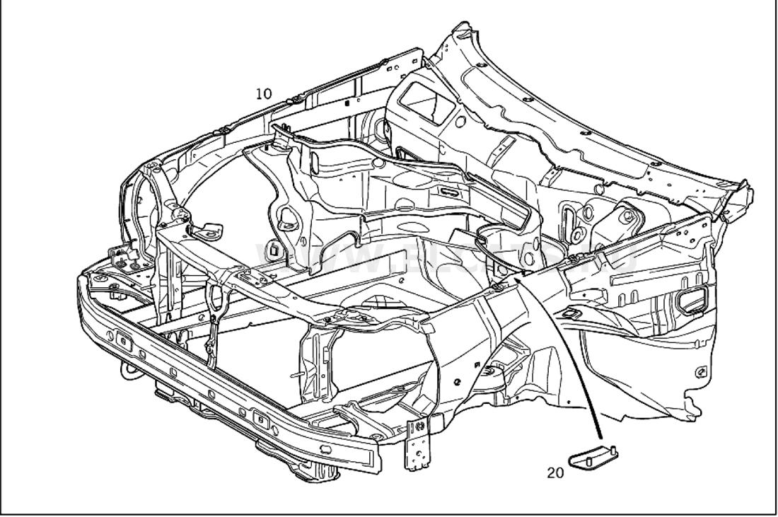

Добрый день !
На 210 один замок капота (со стороны водителя открылся), а со стороны пассажира - йух.
Собственно, оба замка открылись - тросик вылез (фиксатор тоже), как я представляю конструкцыю замка,
но в закрытом замке наверно собачка провернулась - поэтому капот не поднимается с этой стороны.
На картинке видно, где они находятся - над маленькими фарами, там от кромки капота - сантиметров 10,
если решетку радиатора сломать - не лдостанешь, т.к. стоят допвентиляторы сразу за ней.
Я папробовал залезть снизу из-под бампера - там тесно, рукой замок достаю, но сделать ничего не могу...
Тросик у замка шевелиццо, если из салона его дергать.
Есть у кого какие методы или в сервис на разборку морды ?
И чево дешевле ломать (фару, капот, решетку радиатора) ?
я вот представляю, что снизу, сняв защиты, можно малой кровью обойтись - разрушить пластиковый кожух вентилятора вискомуфты и саам вентилятор снять...
Тады можно будет дотянуццо ?

Погоди ломать!
Гляну у себя что да как, сломать то можно что угодно...

В общем посмотрел я все это хозяйство, значит ломать там все бессмысленно и неоправданно.
Я бы поступил так: 1.Лучше делать это на подьемнике(удобнее), но можно задрать морду и на земле все проделать.2.Снимешь две нижние защиты (пластиковые) одна поддон защищает которая, вторая входит в передний бампер и защищает от грязи и пыли все передние агрегаты. 3.Сняв их, увидишь пластиковая гофра, которая соединяеться с коробом воздушного фильтра, так вот она легко снимаеться у себя попробывал и просто отведешь в сторону 4.Вот и замочек капота видно. 5.Далее (рука с тонкими пасатижами смело пролазиет до него) с помощью подручных инструментов будешь пытаться отщелкнуть да и вообще увидеть что там происходит и уже что то конструктивно сделать.
Была идея на счет самого крюка который на капоте, он держиться всего на двух болтиках но к нему в закрытом состоянии не подлезть.
Повторюсь: ломать как ты предлагал фару и решетку абсолютно бессмысленно!
Отпиши что получилось!
Удачи!
