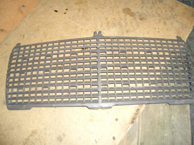

Здрасти всем! Добрался сегодня до решотки радиатора, решил отчётик выложить может пригодится кому.
В общем что необходимо:
наждачка мелкая
растворитель
краска
и куча терпения:)

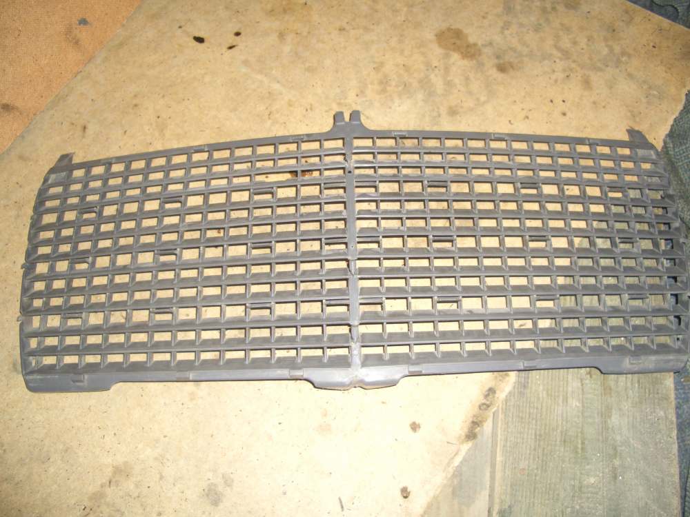

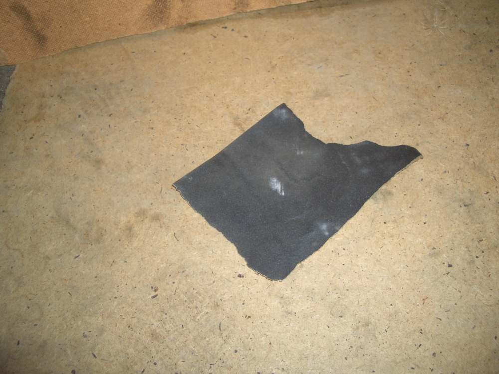

итак берём наждачную бумагу и начинаем снимать глянец с решётки иначе краска потом слезет очень быстро
шкурим до тех пор пока поверхность не станет матовой

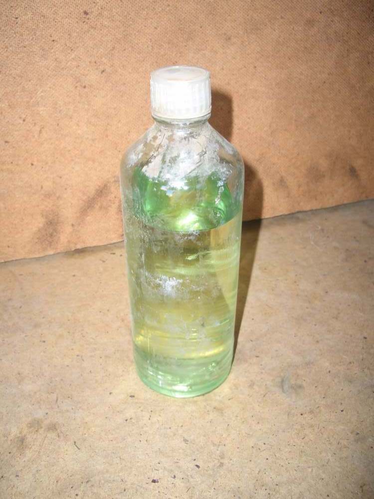

после чего берём растворитель, только проверив срок годности:) а то мне попался не растворитель а хрень какая то я пол дня потом решётку сушил на солнышке;(. лень на базар было ехать и решил дома поискать и наискал себе на голову вот эту дребень:)
всю решетку им обработал а он зараза не сохнет еле высушил.
после чего поехал и купил нормальный растворитель:)
наливаем растворитель в какую нибудь баночку с невысокими краями, после чего берём тряпочку не большую, но не губку так как её может разьесть после чего ворсинки останутся на поверхности что не есть гуд:)
и тряпочкой тщательно обезжириваем всю поверхность.

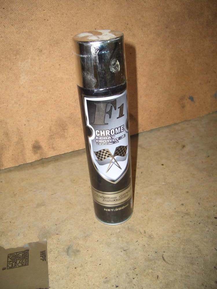

ждем пока растворитель испариться, после чего берем балончик с краской, я использовал никель, хотел чёрным но потом передумал, банально как то:)

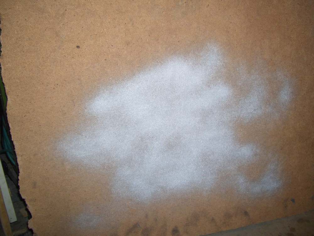

берём балончик и тщательно встряхиваем его, затем где нибудь на стенке тренируемся и смотрим как идёт распыл.

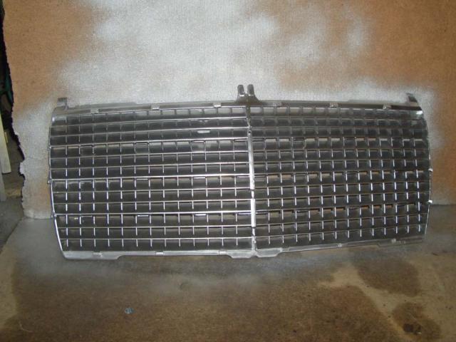

ставим решётку в горизонтальное положение и начинаем водить балончиком слева на право, или с право на лево:) кому как удобней, причём если красить никелем то балончик от решотки надо держать на расстоянии 3-5 см тогда он ровно ложиться, а если начать водить им на расстоянии где то сантиметрах в 15 или чуть больше то на решотку осядут частицы, сначала подумал пыль ан нет никель в крупинках на солнышке классно смотрится но мне не понравилось. наносим краску в несколько слоёв и оставляем сохнуть:)
фотка после первого слоя.
продолжение следует
покрытие лаком решоточки, и установка!

Попробуй сначала покрасить какую нибудь жестянку никелем а потом нанести на неё лак потому что на решётке стрёмно - не каждый лак ложится на никелевую основу - может поднять подложку
Mercedes Benz E 250 diesel 93 год серебро, автомат, кожа,вся електрика,нету кондиционера, а так неплохой в принципе агрегат - арестован ...
#3 ОФФЛАЙН   S.Mario
S.Mario
    Сказочный персонаж
  • Cообщений: 2626
  • Город:Москва, Центр
Отправлено 18 August 2008 - 21:55
у неё только колпачёк от балончика никелированый, а так серебрянка

Вышкуривать эти соты удобнее губками 3М

Лаком зальеш станет похожа в лучшем случае на серебрянку,а то и просто станет серой.Проходили, деньги на ветер.
Проще бу решетку купить либо покрасить в цвет машины нормальной краской.

нэта не было я комменты не мог прочитать итог решотку лаком покрыл она редиска просто светло серая стала но ни чё красиво смотрится только перекрашивать всё равно буду лак не ровно лёг косячки сильно видно, как перекрашу фоты выложу!
