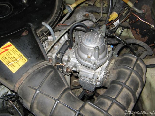

Идущая из воздушного фильтра во впускной коллектор. Зачем она нужна? Если ставить нулевой фильтр, то куда ее девать? (На фото она серая)

#7 ОФФЛАЙН   SydorOvitch
SydorOvitch
  • Cообщений: 503
  • Город:Армавир, Краснодарский край
    W124, W210
Отправлено 20 August 2008 - 12:01
Вопрос не в том, куда и что ставить, а нахрена нужна трубка.
Привет!
Данный девайс (трубочка серая) соединяет нижнюю часть влагоотделителя и впускной коллектор. Если посмотреть снизу корпуса воздушного фильтра, то увидим, что там присутствует резиновая трубочка (значительно потолше), которая вторым концом заходит в крышку ГБЦ, а там расположен маслоотделитель.
При работе двигателя картерные газы проходят через маслоотделитель (в крышке ГБЦ), очищаясь от взвеси масла и поступают во влагоотделитель, расположенный в корпусе воздушного фильтра. Освободившись от масла и воды, картерные газы поступают во впускной коллектор, ну и далее. А вот водичка (а часто и маслице), которая осталась во влагоотделителе, с помощью этой трубочки отсасывается прямо во впускной коллектор.
Удачи!
W210, 2.3, 111.740, 5АКПП 600. , HFM, 1996 (2014-...)
W124, 2.0, 102.922, 4АКПП 722.411, Pierburg 175 CD, 1987 (2007-...), газ
W123, 2.3, 115, 4МКПП, Stromberg 175 CDTU, 1979 (2006-2007), газ
#8 ОФФЛАЙН   SydorOvitch
SydorOvitch
  • Cообщений: 503
    W124, W210
Отправлено 20 August 2008 - 12:04
В левом верхнем углу фото на крышке воздушного фильтра видна круглая пэцалка. Это и есть влагоотделитель, с нижней частью которого (там всякая кака скапливается) и соединяется трубка.
Удачи!

#9 ОФФЛАЙН   Megawollt
Megawollt
    АрхиМерсовод
  • Cообщений: 2475
  • Город:Москва, Алтуфьево
    Китайская
Отправлено 20 August 2008 - 12:14
Удачи!
У меня из вентиляции картера выведена длинная трубка вниз, так как кольца уже не новые и иногда маслице выбрасывается через вентиляцию. Что можно сделать с этой трубкой влагоотделителя? Может ее просто заткнуть?
#10 ОФФЛАЙН   DSIvanov
DSIvanov
    Директор
  • Cообщений: 1974
    Mercedes W123
Отправлено 20 August 2008 - 13:25
Заглуши ее в таком случае, на коллекторе и на кастрюле. :smoke:

#12 ОФФЛАЙН   DSIvanov
DSIvanov
    Директор
  • Cообщений: 1974
    Mercedes W123
Отправлено 20 August 2008 - 14:19
Да я вообще хочу от кастрюли избавится. Сегодня попробую заткнуть ее. Посмотрим что будет
:shock: :insane: Чета я не понял.... Чего ты заткнуть хошь там?
З.Ы. Трубка это своего рода дожигатель картерных газов (чтоб типа не все через карб всасывало). Если вентиляция картера у тебя на улицу, соответственно смысла нет в трубке.
Ты че фильтр с кастрюлей выкинуть собрался? :shock:
