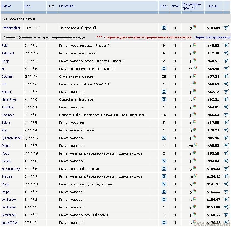

Какой фирмы посоветуете брать верхний рычаг?
Оригинал дороговато!

я ставил Феби и Лемпфердер , Феби или палёный или сам посебе гумно не знаю ,но не походил рычаг это факт , а лемпфёрдер нормано уже 60 тыс. прошло полет нормальный.
W-123 OM 617912 АКПП
W-202 С-280 94г.в АКПП (продан)
Seat Altea 1,9tdi
#14 ОФФЛАЙН   kenny
kenny
  • Cообщений: 322
  • Город:москва
Отправлено 28 August 2008 - 10:09
у меня все подвеска лемфердер + Лукас есть немного фебби!
лемф и лукас ходит как оригинал по 100-150 тыщ
феби максимум 60
при условии что ето именно родное а не левак типа ханса или мапко
судя по тому что в таблице которую ты привел феби стоит дешевле мапко то ето именно левак!!!
все остальные типа Свага и ему подобных не лучше Феби!
если хочешь делать для себя и расчитываеш лет на 5 то ставь лефердер или лукас!
проблема только в том что лемф не номерует свои ЗП изза чего вероятность попасть на Левый тайвань или китай очень высока!
я последнее время покупаю ЛУкаса!!! пока что прицедентов не было!

Тогда проще оригинал взять, ненамного дороже Лукаса...
W126 (300SEL МКПП5 M103981 KE-Jetronic) 1991 пробег 300тык
