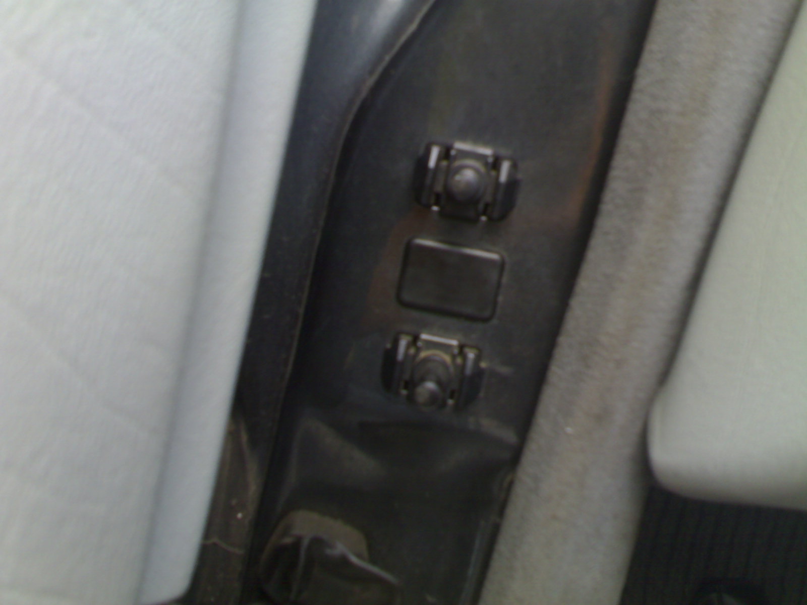

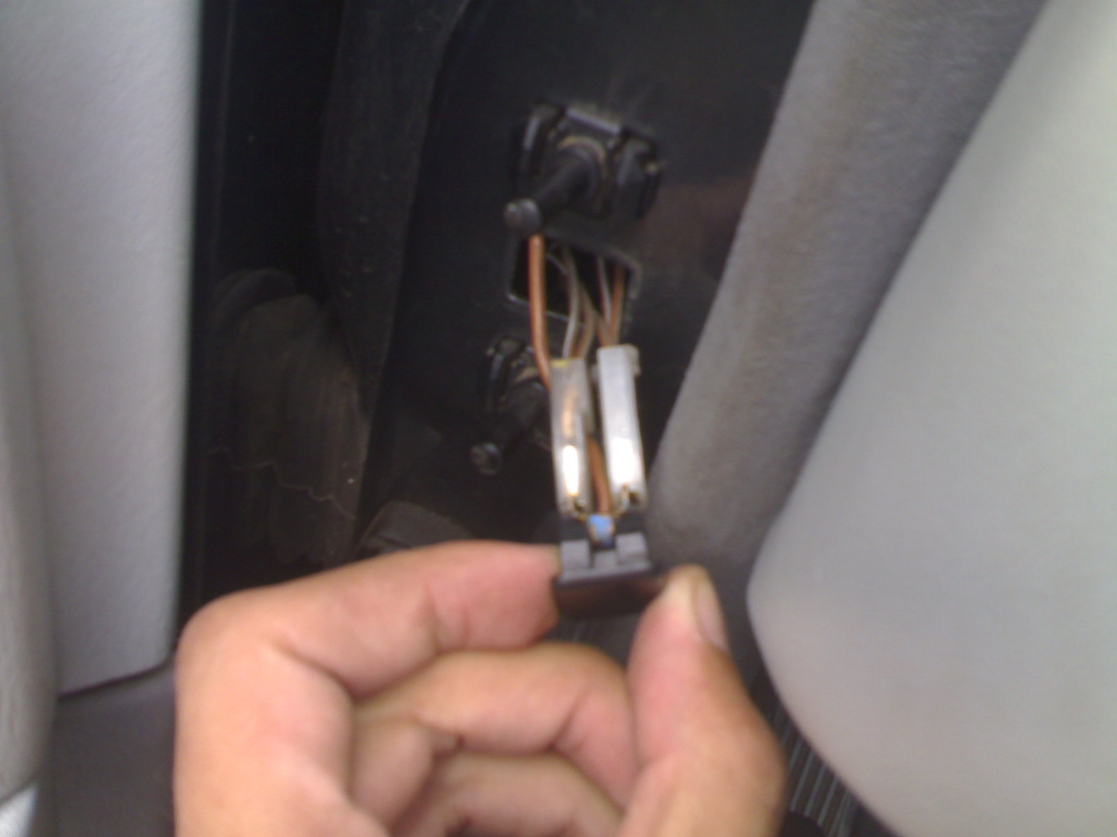

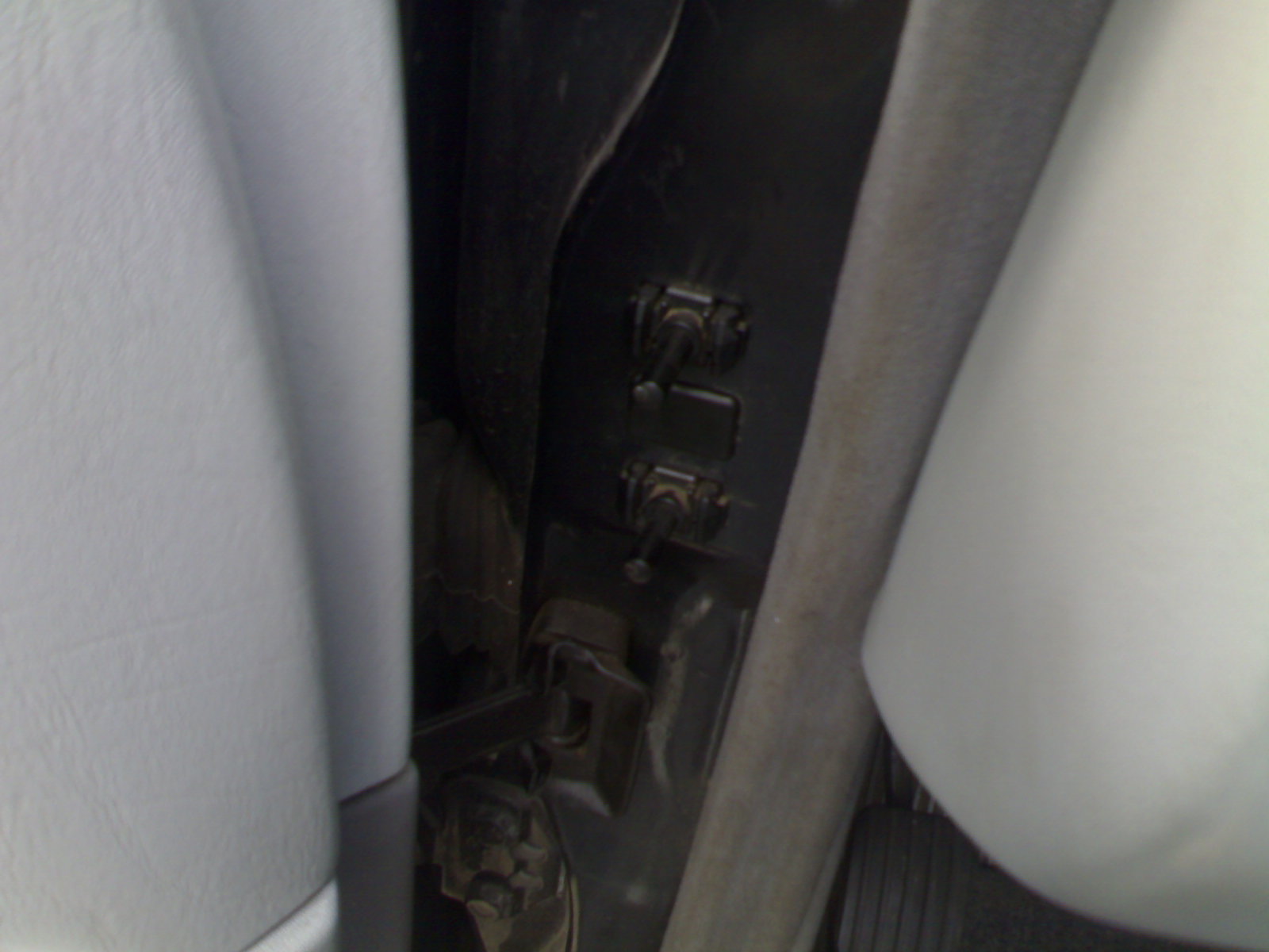

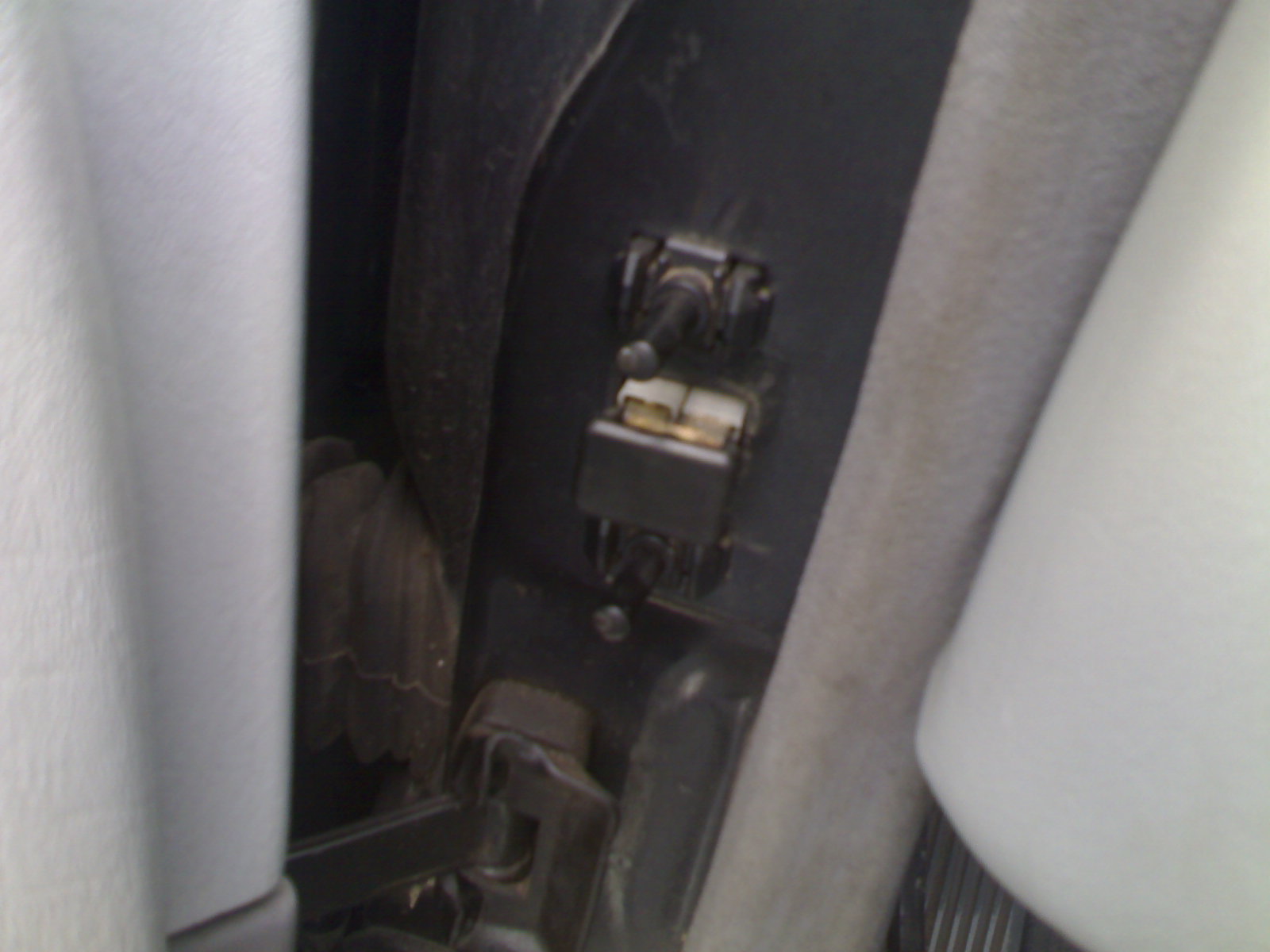

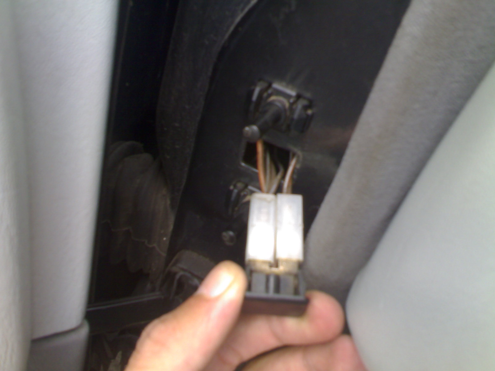

Доброго времени суток всем! У меня купешка,как-то на фотке на другой купешки увидел три кнопки при открытой двери,а у меня две,как понимаю одна на сигнал включеных фар,при ткрытой двери,вторая на ремни,а третья???.Пригляделся,а там по середине заглушка,всковырнул,а там... (извиняюсь за качество фото) :oops:

Может для управления электростеклами при выключенном зажигании?

Вроде как судя по фото, нечто вроде проходной клеммы (для разводки эл. цепи). :smoke:

Это контакты массы.

Это контакты массы.
Да вряд ли, они же изолированы...
Скорее всего, проводка сделана под 3 дверные кнопки. И эти контакты должны были одеваться на 3-ю кнопку.
При открывании двери эти контакты замыкались (кнопка используется, допустим, для еще како-то опции, которой на авто нет). Раз нет опции - вставили заглушку (возможно, теперь эти контакты постоянно замкнуты - как при открытой двери - прозвони), либо, чтобы провода не болтались в стойке

Это все масса
верхний концевик -салонный свет сигнализация и т.п
нижний концевик - доводка стекл (блок комфорт)
между ними - разводка на двери
:D

Может, подскажешь ребятам, для чего третий концевик (вместо заглушки) ?
ЛЮК

ЛЮК
Спасибо.
У меня купешка
у автора на аватарке люк просматривается. :D

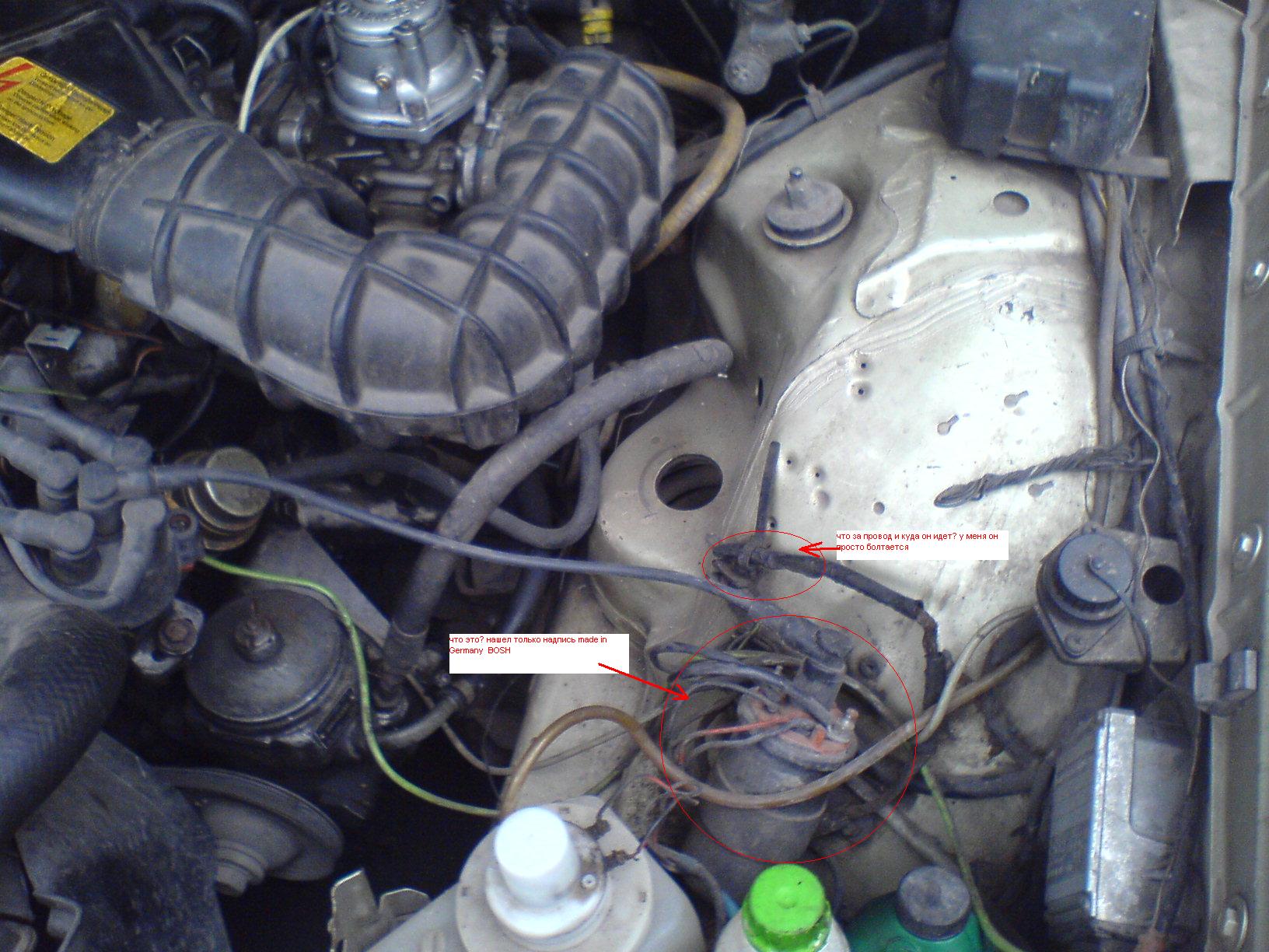

у меня правда 123ий залез под капот и увидел там толстый провод болтающийся просто так. помогите понять. фото прилагаю

Где надпись Бош - это катушка зажигания. Про провод х/з, у меня другая система зажигания. :smoke:
Посмотри, сколько проводов там (в болтающемся конце :D ).
Вот в теме :
http://www.oldmerin....h...c=24113&hl=
в 4-ом сообщении фотка есть, мож поможет.
