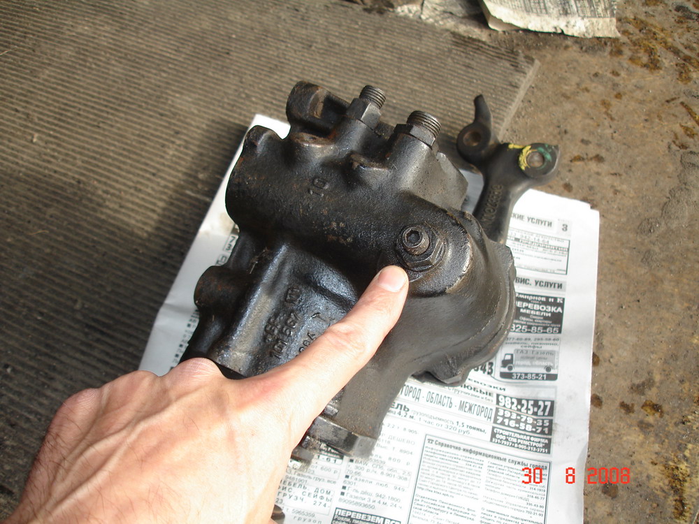

а не могли бы на картинках с экзиста или элькатса показать показать эту волшебную гайку для регулировки люфта
#18 ОФФЛАЙН   ЗоМер
Отправлено 25 January 2009 - 13:22
Давай лучше пальцем покажу :D :
http://www.oldmerin....-1220124642.jpg

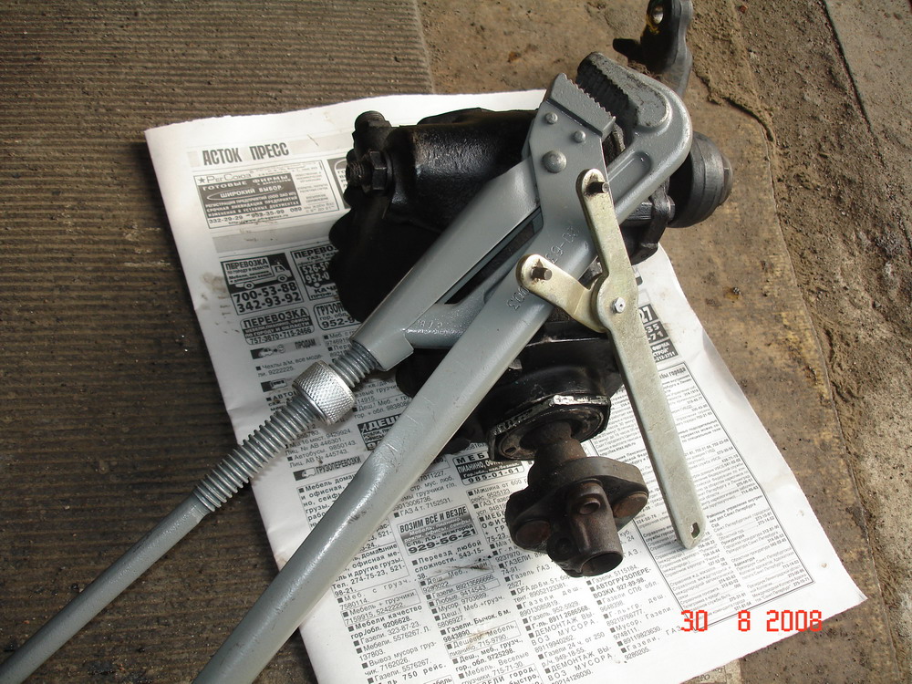

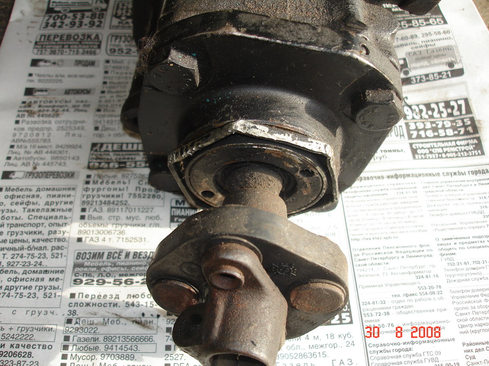

На W123 еще можно поиграть с люфтом с помощью передней гайки (подшипника):
http://www.oldmerin....-1220124793.jpg
вот тему (с начала) глянь :
http://www.oldmerin....mp;#entry435750

спасибо огромное теперь всё наглядно и понятно! , только вот чем ухватиться за эту самую переднюю гайку подшипника здоровая она походу
#20 ОФФЛАЙН   ЗоМер
Отправлено 25 January 2009 - 13:28
Смотри тему по ссылке, там есть.
http://www.oldmerin....-1220124922.jpg
