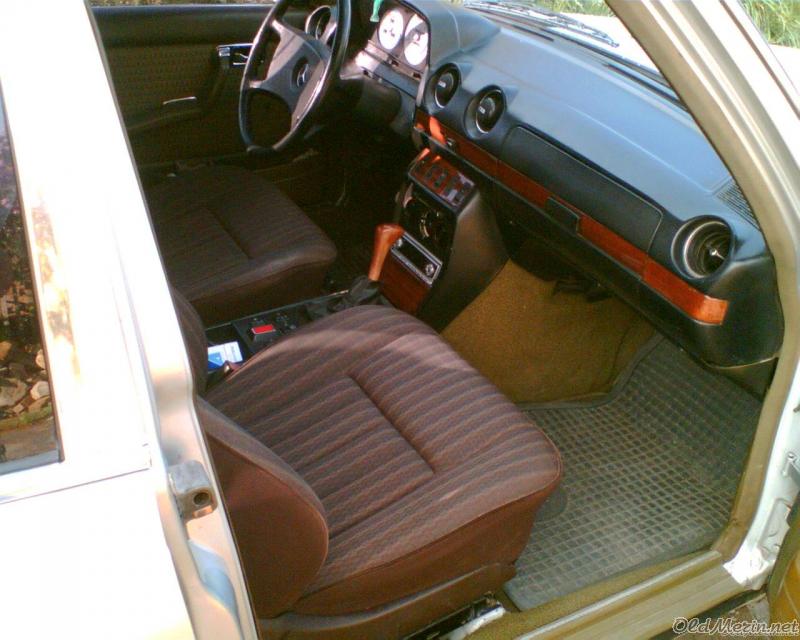

Переделок там - минимум. Передние дырки крепления чуть вбок раздать. Заднее крепление - через проставки (пластина металла 3-4 миллиметра толщиной) по габаритам - как одноразовая зажигалка (отверстия по смыслу).
В авто это выглядит вот так :
http://www.oldmerin....u...si&img=1145
http://www.oldmerin....u...si&img=1144
http://www.oldmerin....u...si&img=1123
http://www.oldmerin....u...si&img=1120
http://www.oldmerin....u...si&img=1118

Переделок действительно минимум. Вот как они стоят в моей машине.
http://www.oldmerin...._103_193550.jpg
Были ещё фотки, если найду - выложу.
