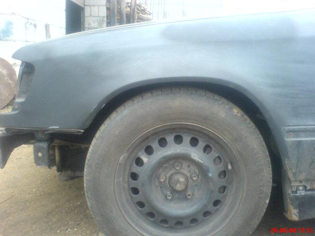

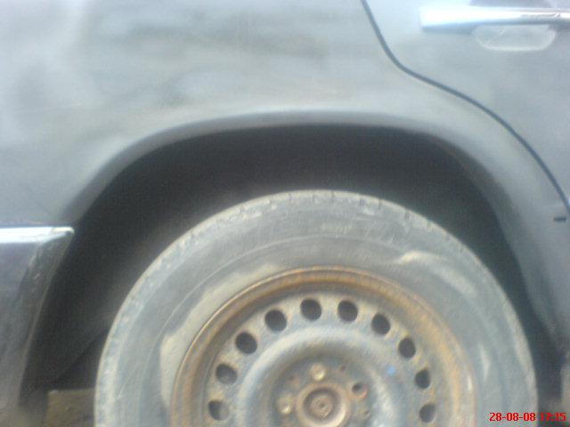

У меня такая же проблема!! В моем случае можно ли решить вопрос проставками спереди и отрезанием пружины сзади чтобы машина стала ровно. Неужели самой большой проставкой только 1 см можно поднять?
MB W124 300D
Можно ли изношенную подошву ботинка заменить дополнительными стельками ? :D
Что толку, если не выполняющую свои пружинящие свойства пружину :D ты надставишь проставкой - по сути "мертвой несжимаемой зоной" - от этого "уставшая" пружина получит дополнительную нагрузку - и будет проседать дальше. :(
Меняй пружины.
