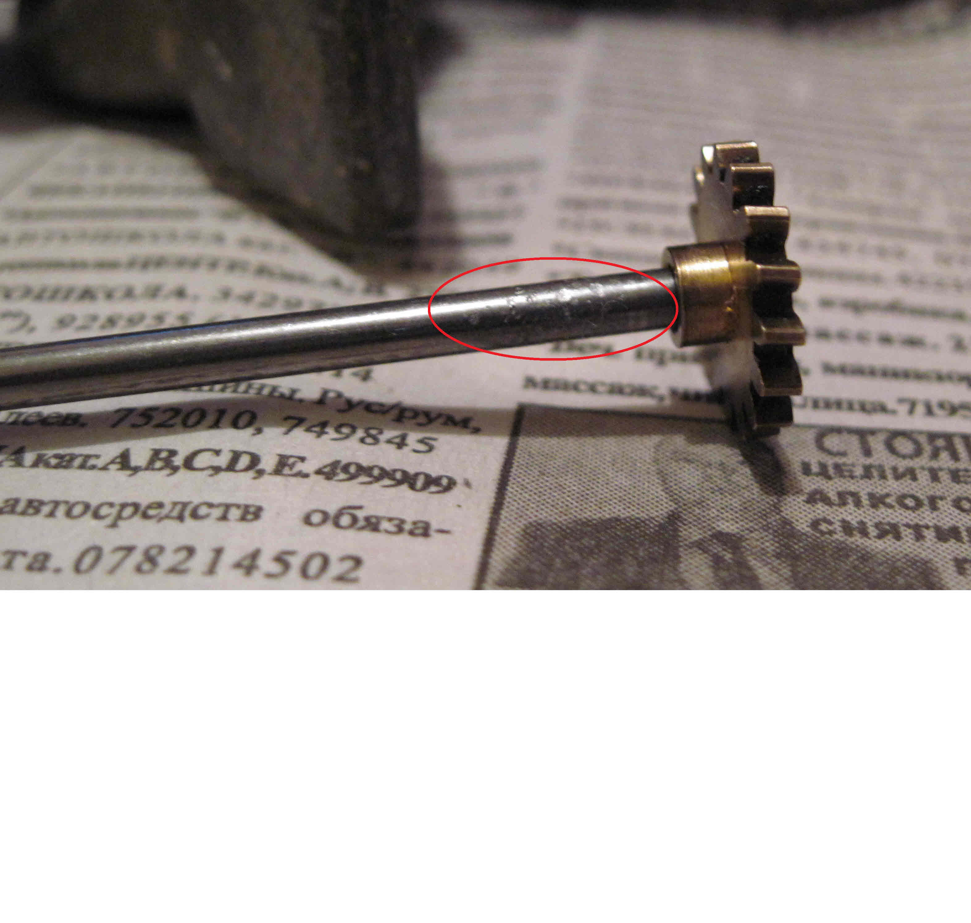

по поводу фотоотчета. не совсем понятно было вначале, как именно:
Сняв силуминовую шестерню увидим, что в её корпусе есть выемка вокруг оси. Её нужно немного сдавить, чтобы шестерня с бооольшим усилием одевалась на ось.
я вытащил эту ось, побил чуть малатком (а чем же еще!), создав немного заусениц на оси в месте ее соприкосновения с первой шестеренкой (серой). лучше сцепление получилось. буду считать наскока хватит такой меры :)
На всю жизнь. если будете снимать следующий раз, то старайтесь поставить на тоже место с помощью какого-либо клея.
В детстве садил шкивы на электродвигатели в процессе ремонта лентопротяжников при помощи лака для ногтей. Без нарекания работают до сих пор.
подскажите пож. каким клеем будет всю жизнь держать? :slobber: :confused::)
я еще не установил одометр на место...
ибо дошел я до логичной для себя мысли, что раз все шестеренки (с циферками) одинаковые, то поменяю местами первую и последнюю, так сказать задействую новую, живую. есть смысл?
Лучше не клеить. Будет невозможно разобрать. Проще увеличить механическое трение. Перед установкой не забудь оттереть спиртом белые цифры от копоти. Потом в темноте лучше будут видны показания. Если шестерни не повреждены, то менять нет смысла.
Для склейки разного рода пластмасс использую цианокрилат (секундный клей), поэтому если пластики ломаются, всегда стараюсь собрать обломки. Благодаря ему множество предметов были восстановлены.
Такой пример. Фары Бош сделаны из пластика армированного волокном. Все обломаные части вырезал из битых корпусов и вклеивал в свои. Склеиваемые швы усиливал этим же клеем в виде геля. Через сутки корпус стал полноценным монолитом.
