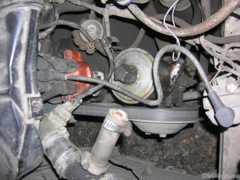

Я фотографию сделал, кто просил, почему экстрасенсы молчат?! Что может быть, что автоматом на 25 устанавливается?! мерил угол мастер в СТО. Может он ошибиться, если он не занимается мерседесами?! хотя я ему давал мануал на свой авто.

по фотам EZL, т.к. трамлер простой.
я те уже написал почему у тя 25 (предполагаю)
ну а если EZL то проси теперь мастера вернуть трамлер на место (хотя я думаю он не знает как), и еще пусть ищет отсутсвующий сигнал ХХ, который в этой системе идет от мозгов карба... сигнал приходит на вывод 2 круглой 4-х контактного разъема EZL где выводы пронумерованы 1 2 3 4
в общем то вот тема http://www.oldmerin....?showtopic=3183
тут что-то непонятно? :)

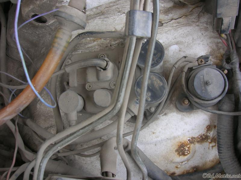

Мне сказали, что проблема может быть, если положение октан-корректора неправильно выставлено. На 201 кузове я его видел, там 7 положений, на которые его можно установить. У меня похожего не нашел.
Вот фотографию сделал, есть ли он:

ну на фото EZL, видишь срава на блоке 2 фишки круглых больших, одна выше, другая ниже, вот они 4-х контактные.
сними одну фишку, посмотри как там маркируются контакты если 1 2 3 4 то это искомая фишка, если нет, то смотри другую, ну а дальше тупо прозвони на сопротивление относительно кузова каждый контакт и запиши, потом включи зажигание, прибор в режим вольтметр и плюс прибора на аккумулятор (или на плюс катушки зажигания) а вторым концом пройдись по контактам 2 и 4 и посмотри - в обоих случаях прибор должен показать напряжение ~12В
причем когда будет замер напруги на 2, то можешь првоерить несколько раз - машина в покое - кажет напругу, открываешь дроссель - показания исчезают, дроссель отпустил (ХХ) - опять кажет напругу
