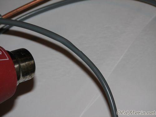

Вот и пришло время поменять трубки тормозной системы, а точнее правая передняя просто начала подтекать, хорошо что не лопнула где-нибудь в пути...

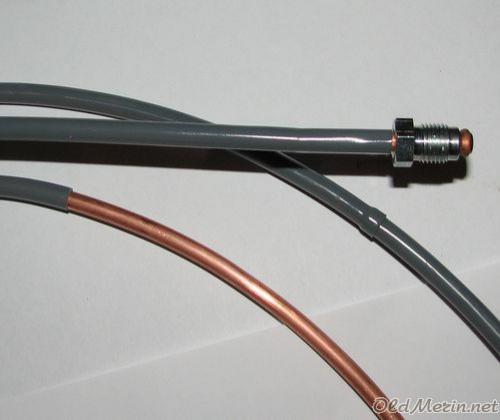

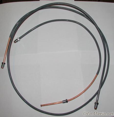

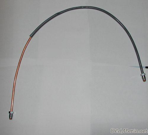

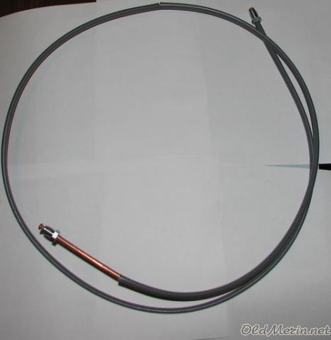

Не раз на форуме задавался вопрос -"Где купить трубки тормозной системы?", не могу ответить за все регионы, но в Санкт-Петербурге их изготавливают на авторынке ул. Фучика. За пару трубок с меня взяли 440 рублей. Это для ориентировки, теперь о деле. Если есть желание сделать "вечную" трубку, то для этого нам понадобится термоусадочная трубка 6.4 мм, которую можно приобрести в магазине "Микроника" или другом магазине торгующем радиодеталями, как правило, они там есть. Далее едем на рынок и отдаём мастеру их перед изготовлением, с просьбой одеть. В итоге получаем:

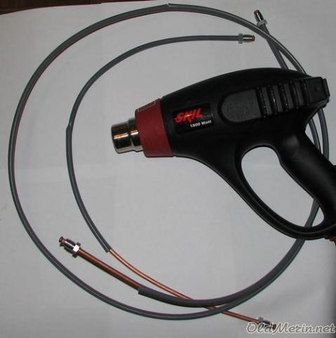

Для осаживания термоусадки нам понадобится строительный фен:
Равномерно прогревая осаживаем термоусадку на трубки:

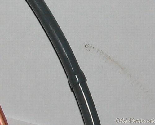

На фото ниже отчётливо видно границу осаженной термоусадки...
Если не хватает длинны одной термоусадки (1 метр) надеваем следующую в нахлёст:
В итоге получаем вот такой результат:
Немогу сказать точно сколько они прослужат, но думаю что они "переживут" автомобиль...
