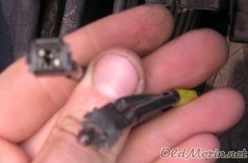

1. В правом отсеке консоли панели приборов, под колонкой, под отсеком воздуховода:
1.1 Что за вилка с 2-я разъемами под номером 0105451028 (слева), ни к чему в настоящий момент не крепятся
1.2 Для чего диод предназначен (справа), ни к чему в настоящий момент не крепятся:

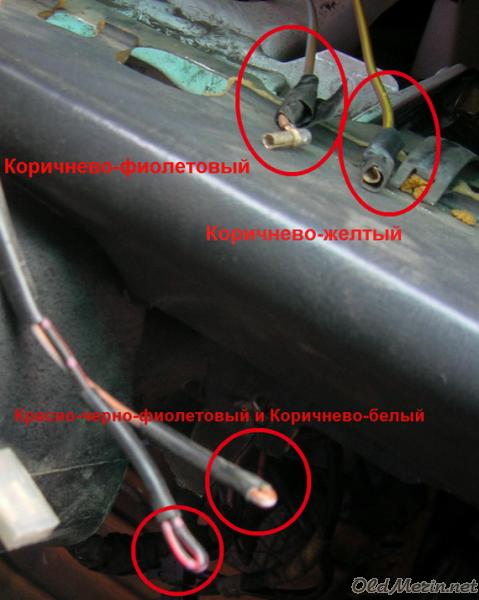

3.1 Коричнево-фиолетовый и коричнево-желтый провода вставляются в разъемы приборки, какой сверху, а какой снизу должен быть?
Есть еще такая схема подробная: Изображение
3.2 Для чего служат провода, которые снизу на картинке (они у меня замотаны, консервация), красно-черно-фиолетовый и оричнево-белый, ни к чему в настоящий момент не крепятся:

1.1 скорей всего акустический кабель от штатной магнитолы на динамик.
1.2 Не диод а лампочка подсветки правого сопла (вентиляции/печки/кондея)

3.1 ВОЗМОЖНО, они крепятся не туда куда ты нарисовал. Мне кажется что каричнево-фиолетовый это сигнал с датчика холла на спидометре. Каричнево-жёлтый питание. Разъёмы похожи, цвета смущают...
3.2 Писал выше.

последняя фотка напоминает разъем для пищалки, чтоб пищала, когда забыл свет выключит, а ключ вынут из замка зажигания

Когда свет фар включаешь, диоды 1.2 и 4 начинают гореть, они в воздуховодах должны находиться что ли?
С 3.1 разобрался.

да эти лампочки в крутилки воздуховодов ставятся и вместе с габаритами включаются. а отчего такой бедлам случился?
просто в мерсе многие штекера однотипные поэтому затруднительно сказать что и откуда.
пару тройку фот ещё выложи, что бы попонятней было что, откуда выходит тогда может полегче будет определить!
