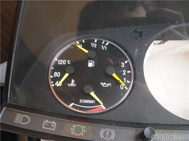

подскажите, что лампочка на приборке? обвел красным
S280 W126 1985 black M110.989 Solex4A1

Датчик износа колодок рабочего тормоза.
