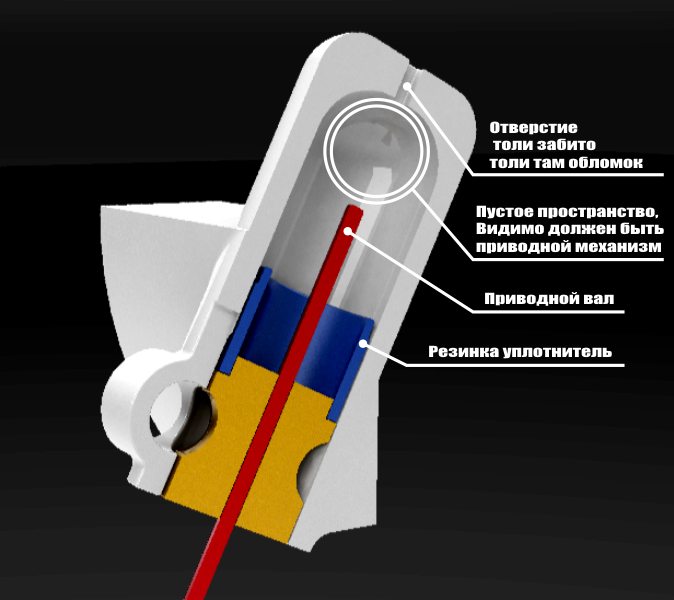

Такая проблема. Сломалось крепление тросика спидометра на коробке и видимо выломался механизм привода (вал троса ни к чему не прикасается). Проштудировал весь каталог запчастей, но так ничего и не нашел. Помогите картинкой или советом каким.

в заднюю крышку коробки встроена ведомая шестерня, а на вторичном валу сидит ведущая! ведущая меняется легко, а ведомая только вместе с крышкой!

Не совсем понял. Вот изобразил очень схематично. Это то что в коробке :)
