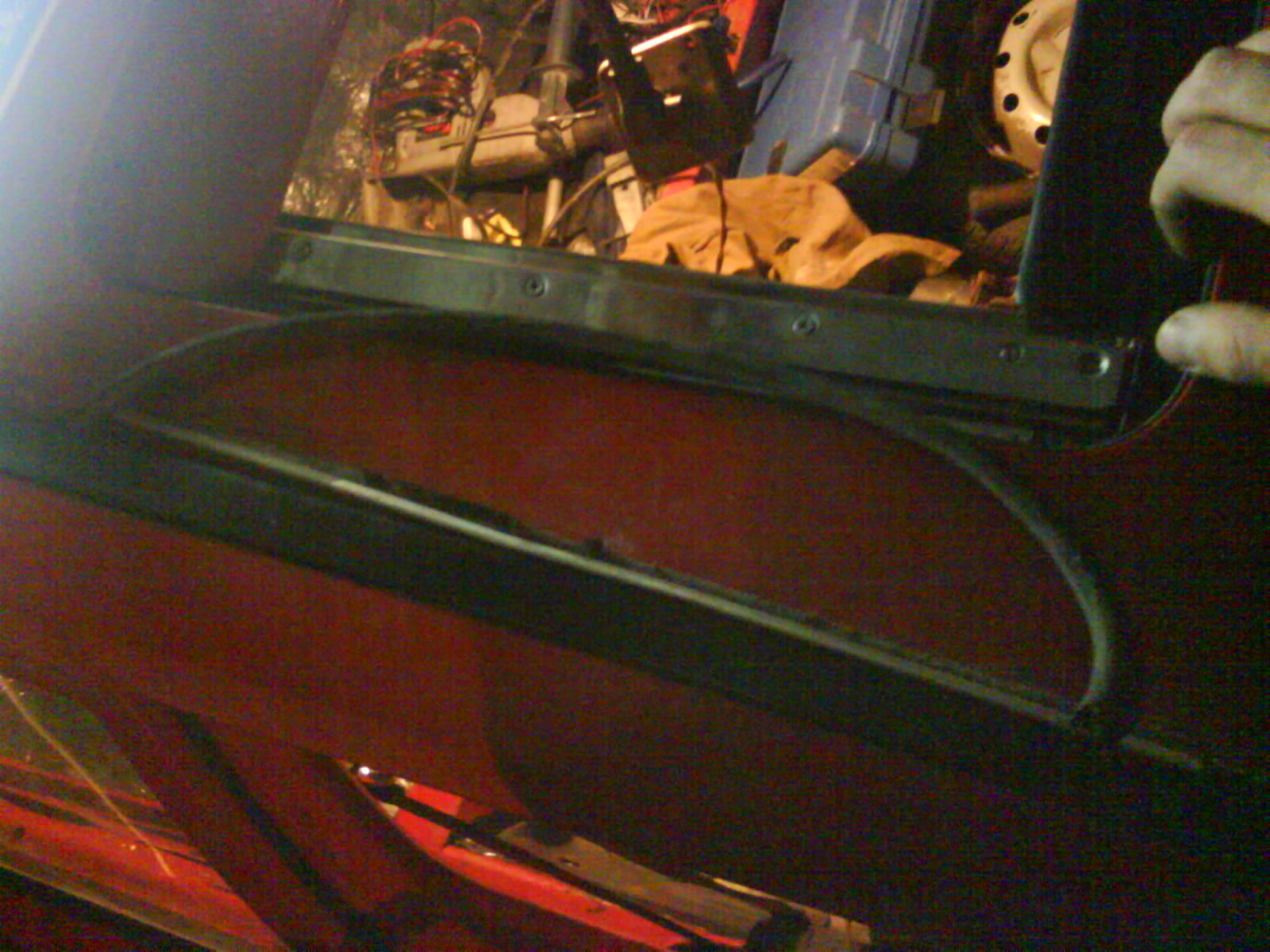

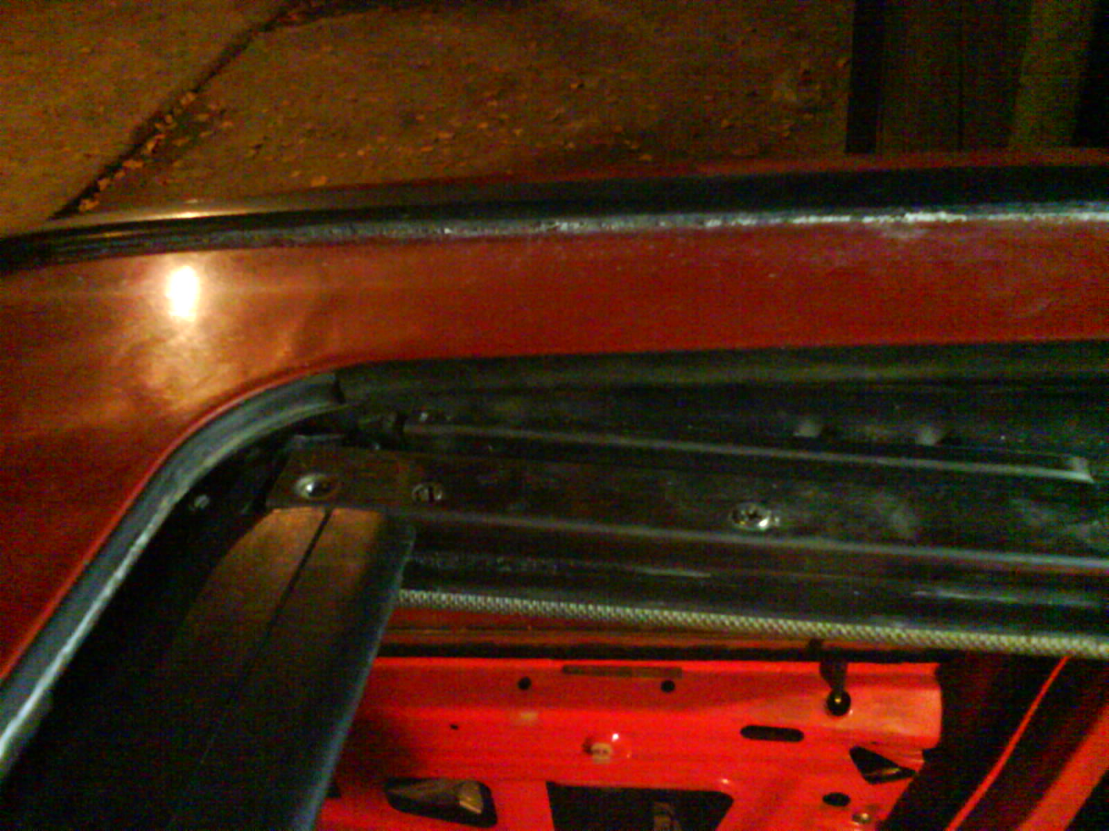

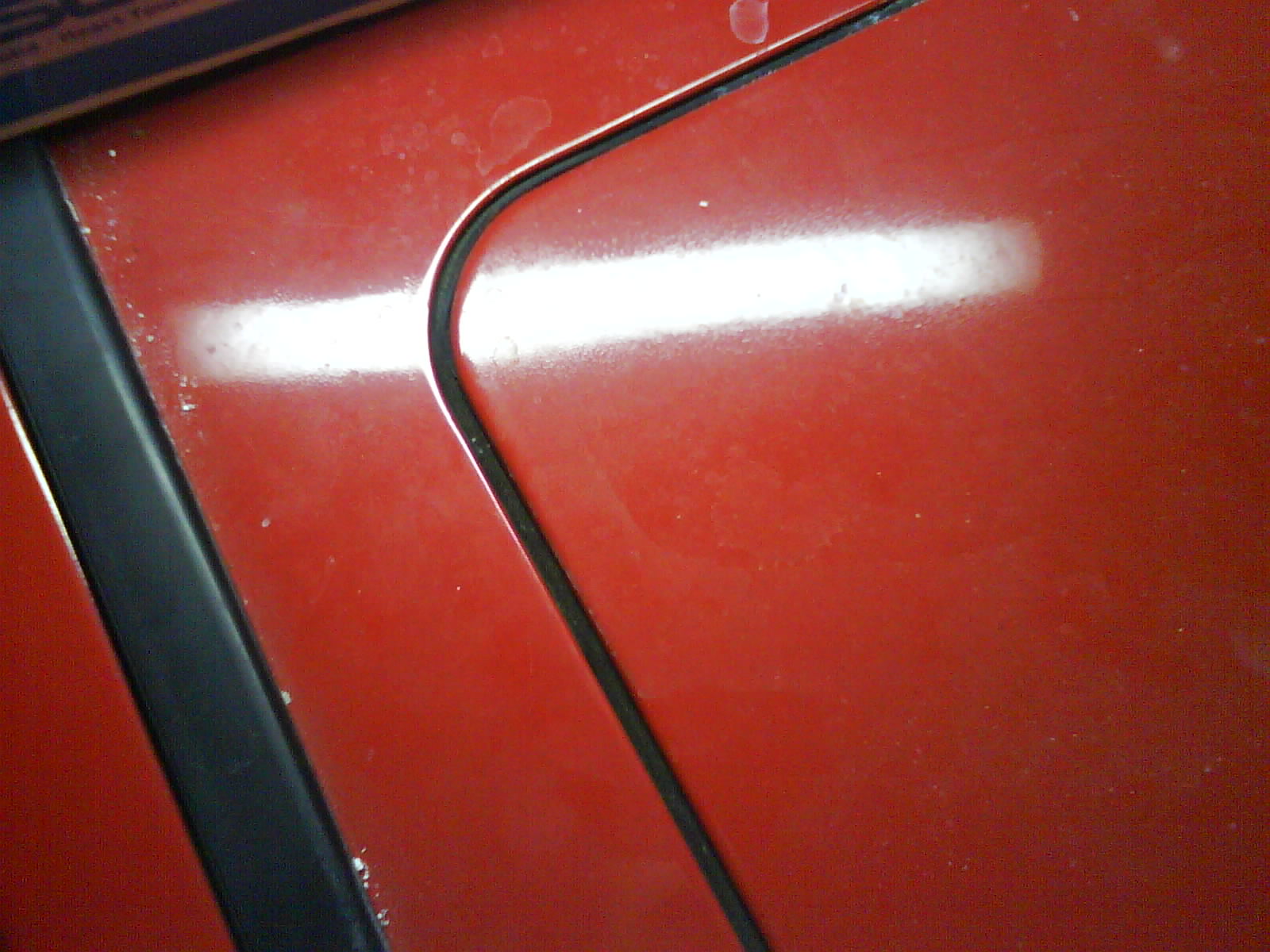

нарезку сделал из передний части резинки, она самая узкая, старые обшорки выкинул нафиг (кто то тут их потрошил и вставлял туда ткань какую то - я так понял что ее найти проблемматично)
извиняте за фотки, делал в гараже при плохом освещении, но все ясно и понятно.
DSC00436.JPG - не вставлення заготовка
DSC00434.JPG - открытый люк
DSC00433.JPG - вставленная резинка с закрытым люком

куда уж подробнее, в 124 кузлве резинка на люк идет цельная по перемитру всего прямоугольника.
вот передняя часть этой резинки и была пущена на боговины для люка (201 кузов)
на первой фотке резинка с краю срюченная.
