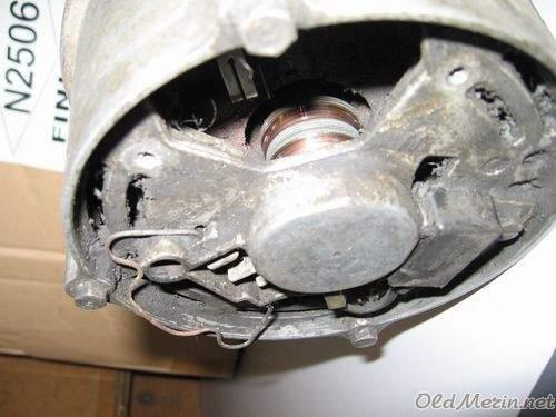

На что обрати внимание : в 206 сообщении вторая фотка. Видишь, слева от щеток есть металлический контакт ?
При установке таблетки этот контакт должен касаться упругой пластины в генераторе (зачисти эту пластину, отогни навстречу таблетке).
При включении зажигания на тонком проводе на генераторе должно быть 12 вольт.

Отправлено 11 December 2008 - 21:01
http://www.oldmerin....30_88_15063.jpg
Это про этот лепесток?
W201 2.0D 1985
W124 300TE 1989
#11 ОФФЛАЙН   ЗоМер
Отправлено 11 December 2008 - 22:14
Да.
Скорей всего лепестка и не касается,также мучался в свое время ,снял новую поставил лампочка зарядки при повороте ключа не горит ,поменял гену горит,потом разобрался.

Лепесток. Это был лепесток.
С новой таблеткой напряжение 13,7В.
Тему закрываем, дальше я уже по проторенной дорожке.
