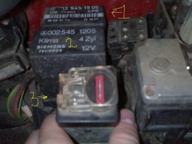

Подскажите как выглядет реле бензанососа и где оно стоит?
W124 E300 1986г. KE-Jetronic, 5 мкпп, мотор 103 - был
W210 E320 (M104) 1995г. АКП , elegance- был. W203 C200k (m111) 2000г. МКПП - сейчас
#17 ОФФЛАЙН   ЗоМер
Отправлено 27 December 2008 - 00:10
Стоит за аккумулятором, выглядит вот так :
http://www.oldmerin....-1189963150.jpg
под циферкой 1.
