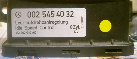

Помогите с реле ХХ. Ke-jetronic. W126 Чёрная коробочка на которой написано Idle Speed Control 8zyl. Фото прикрепил.

Уважаемые, помимо клапана ХХ, в авто оказывается есть Реле ХХ и выглядит как чёрная коробочка с ножками (типа как реле бензонасоса). :insane: Скажите пожалуйста, где мне её найти в авто? Авто W126 90г (блок управления движком в ногах пассажира). Ниже фото этой самой коробочки, нашёл в нете.
Буду очень признателен за помощь, она у меня навернулась, а как поменять - не знаю, так как её местоположение неизвестно. :insane:

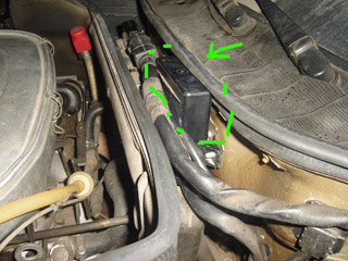

Вот тут глянь :
http://www.oldmerin....-1197409078.jpg
реле там, правда, такое :
http://www.oldmerin....-1197409382.jpg
Фотки из темы :
http://www.oldmerin....h...c=24833&hl=

Это реле стоит в моторном отсеке 126 500SEC впереди блока управления КЕ:)

Блок управления двигателем на боковой стойке (справа от ног пассажира)
А эта чёрная коробочка с ножками находится там куда ноги можно упереть (правда только если они очень длинные ;) ) под ковриком защитная пластиковая панель, под ней она прячется.
