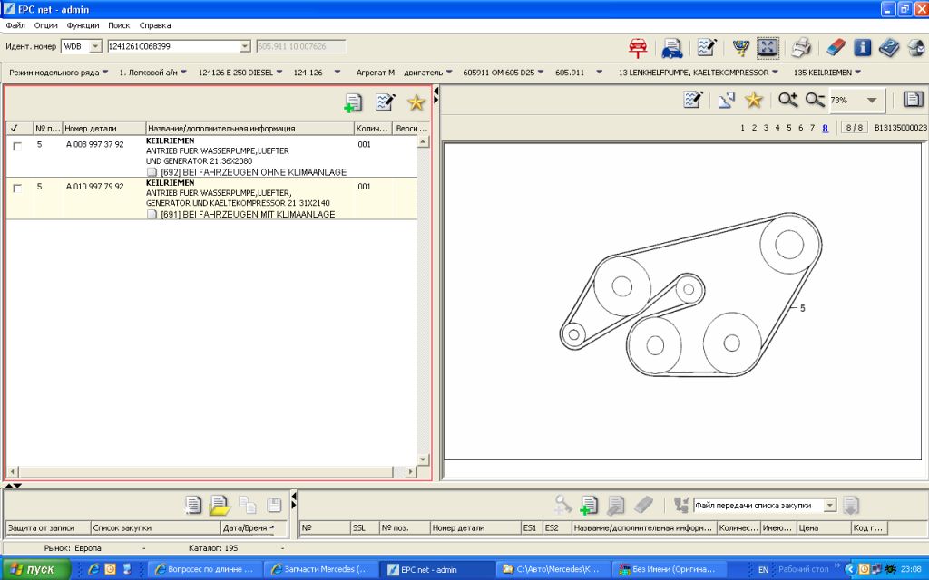

а какой ремень на 124.126. мотор ОМ 605.911. без кондея но с гуром??? дали 6рк2020 но по моим прикидкам не хватает 2-3 см. чтоб поставить... win wdb 1241261c068399

Отправлено 09 August 2009 - 21:51
2080

#11
Отправлено 09 August 2009 - 21:56
а есть ссылка на источник в инете??

#14
Отправлено 12 August 2009 - 16:54
действительно 2080мм.... поставил ремень за 5 минут
)) правда накануне тренировался с неродным часа 3
... очень помог крючок из электрода 3, благодаря ему собственно и сделал за 5 минут
обычно проблема накинуть ремень на ролик, а с крючком это мгновения
при замене ничего не откручивал, тесновато конечно, но если руки пролезли.. то вс1 получится ![]()
