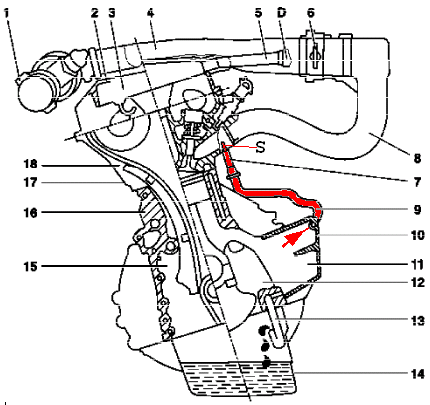

что то он какой то дубовый, и подозревая что забит, т. к из под него, в месте соединения с крышкой, какой то черный "нагар" наблюдается.
деталь номер - 1110180182

Малый контур вентиляции :
http://w202club.com/...pic.php?id=2288
Еще про вентиляцию :
http://www.oldmerin....?showtopic=4233
http://www.oldmerin....-1200377967.png
как поменять патрубок вентиляции
Старый - открутить, новый - прикрутить. Или вынуть старый - вставить новый .

там трубка резиновая она по-видимому просто снимается, но она дубовая и не гнется, можно ли ее срезать и одеть новую ничего там не поврежу?
