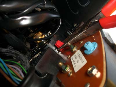

Проверил предик, в приборке, целый. Вот фото клем куда подходит плюс
На этой клеме есть +
А вот на эту не приходит почему то
К одной клеме подходит сероголубой провод, на этой клеме есть +, к второй клеме приходит серокрасный провод, там + нет. Если кинуть от одной клемы к другой перемычку, то вся подсветка загорается. Где можно найти схему проводки подсветки с обозначением цветов проводов.
