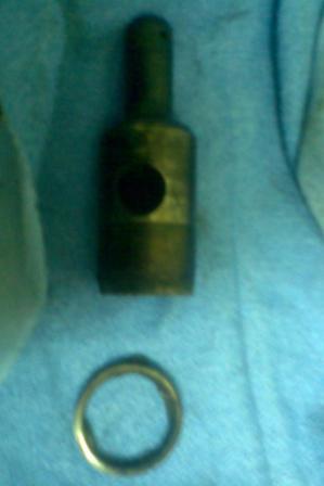

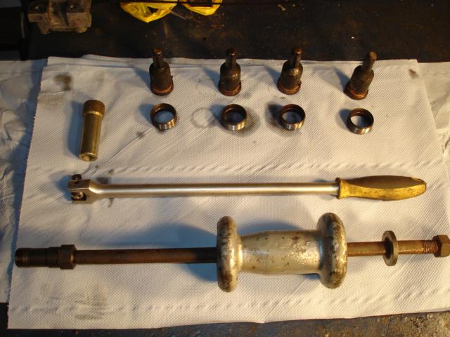

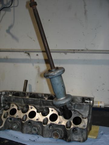

Я снимал так: сначала изготовил переходник для обратного молотка

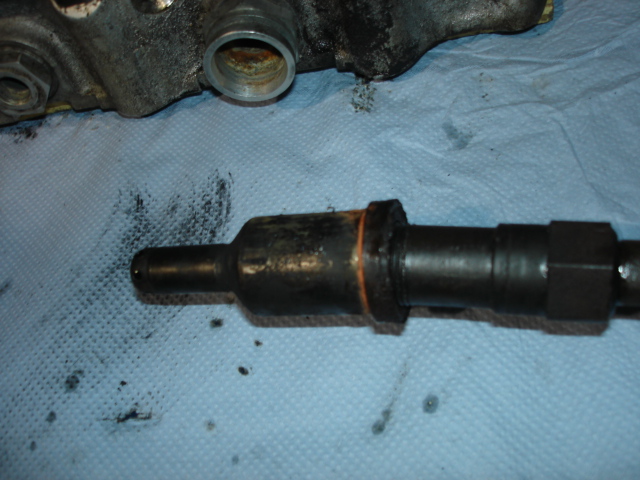

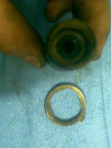

при снятии форкамер (голова шлифовалась, мотор 617) получилась, что одна рассыпалась1.JPG ____001.jpg .
Что-нибудь можно придумать? Или надо искать другую. Может с другого мотора подходит?? :bangheat:

Вроде бы форкамеры ещё внаших краях не дефицит... Конечно её менять надо...

Если не ошибаюсь, форкамеры бывают 2х видов, отличаются расположением дырочек.
такие как на рисунке - да.
Бывают ещё старого образца - с острым концом, под них нужны поршни соотвтествующие
