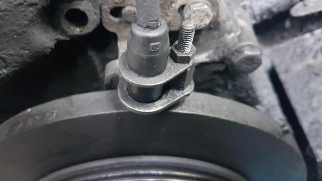

    СЕ300-24
Отправлено 17 September 2019 - 06:42
А у меня это что? 104.980 гибрид
#11 ОФФЛАЙН   sheremet
  • Cообщений: 24764
Отправлено 17 September 2019 - 09:00
этот датчик для контроля угла зажигания, при подсоединении к колодке на левом брызговике. такие приборы уже наверное только в музее остались..
так что в данный момент этот датчик совершенно бесполезен. на работу каких бы то ни было систем он никак не влияет.
