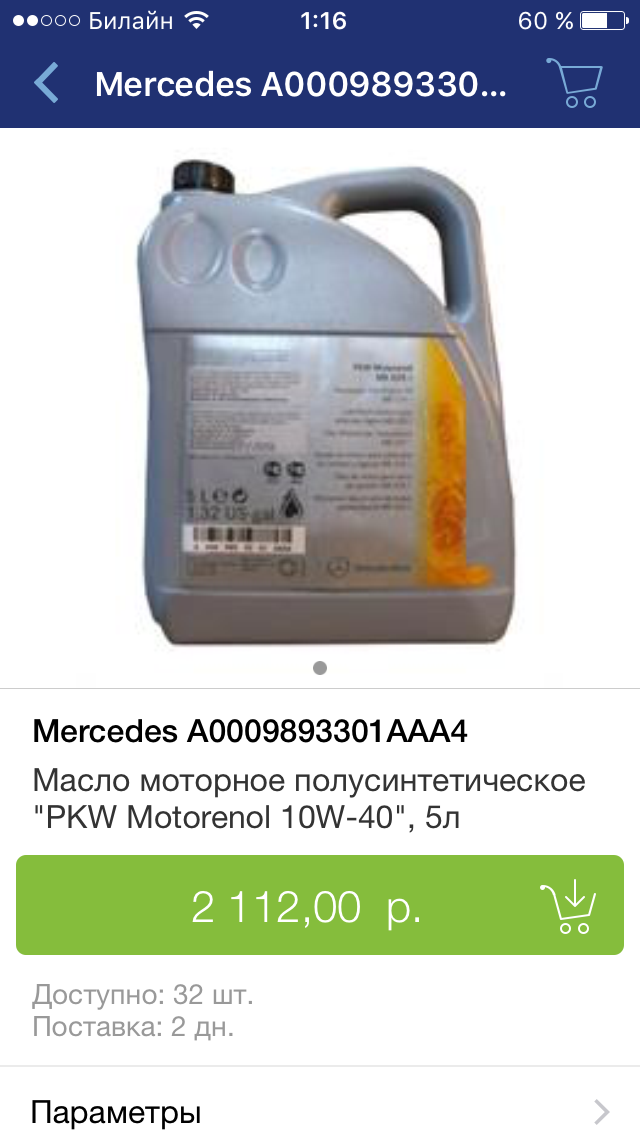

Отправлено 11 January 2016 - 18:51
Оригинальные масла с окончанием AAA и ADA - российского производства - Лукойл, Газпромнефть.
Лучше уж сразу взять Лукойл на заправке).

Оригинальные масла, номера которых заканчиваются на AAA, ADA - российского производства (Лукойл, Газпромнефть), причем цифра, стоящая после трехбуквенной аббревиатуры обозначает литраж: 0 - 1000 литров, 4 - 5 литров, 6 - 1 литр, 8 - 210 литров. Так окончание номера ADA6 - означает, что перед нами 1 литр российского производства.Можно поподробнее, какие должны быть буквы у нормального масла?
Если номер в конце содержит буквенную аббревиатуру AGA(+ цифра 0,4,6,8 ) или без буквенной аббревиатуры с окончанием 09,11,12,13, 14 (Фукс) или 10 (SHELL), то это есть гут

Спасибо! А ценник то в 3 раза дороже на настоящее..Оригинальные масла, номера которых заканчиваются на AAA, ADA - российского производства (Лукойл, Газпромнефть), причем цифра, стоящая после трехбуквенной аббревиатуры обозначает литраж: 0 - 1000 литров, 4 - 5 литров, 6 - 1 литр, 8 - 210 литров. Так окончание номера ADA6 - означает, что перед нами 1 литр российского производства.
Заливал ААА и думал что езжу на хорошем масле
