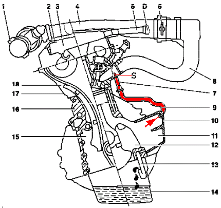

почистили вентиляцыю, так вот мастер сказал, что было все засрато(((...
В прицепе красным выделен малый контур вентиляции картера, и стрелочкой показано направление движения картреных газов.
S обозначены сапуны, вот их фото
щас на холодную заводица и работает ровно, без перебоев, до этого работала не особо устойчиво и могла ваще заглохнуть, щас все гут!!!
http://www.oldmerin....h...4&hl=сапуны
http://www.oldmerin....h...10810&st=39
