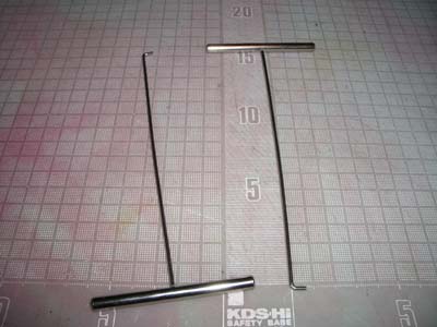

#17
Отправлено 28 February 2009 - 15:57
Да.Просто руками изнутри выдовить
Да.снаружи как то зацепится
http://www.oldmerin....-1203354967.jpg
http://www.oldmerin....-1203354983.jpg
