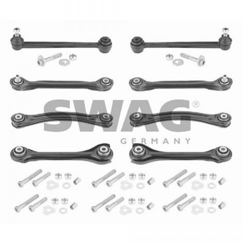

3 рычага + один развальный, все х2 ( с етим понятно разобрался спасибо )
ПОМОГИТЕ ПОЖАЛУЙСТО С НОМЕРАМИ ЭТИХ ДЕТАЛЕЙ :
плавающий сайлентблок, х2
можно еще сайлентблок в нижнем рычаге поменять, но помоему они не убиваемы там, во всяком случае у меня чувствуют себя отлично х2
4 резинки подрамника (сайленблоки)
3 резинки редуктора (сайленблоки) один крепит редуктор сверху, еще два сзади
поперечный стабилизатор: там две резинки к кузову(возможно металлические крепления сгнили) и две стойки стабилизатора

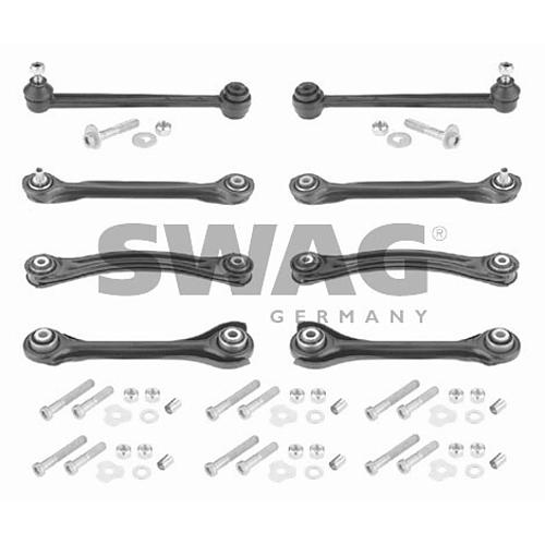

кому если надо
Комплект рычагов с креплением 8шт № 3350001 лемфедер
