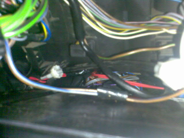

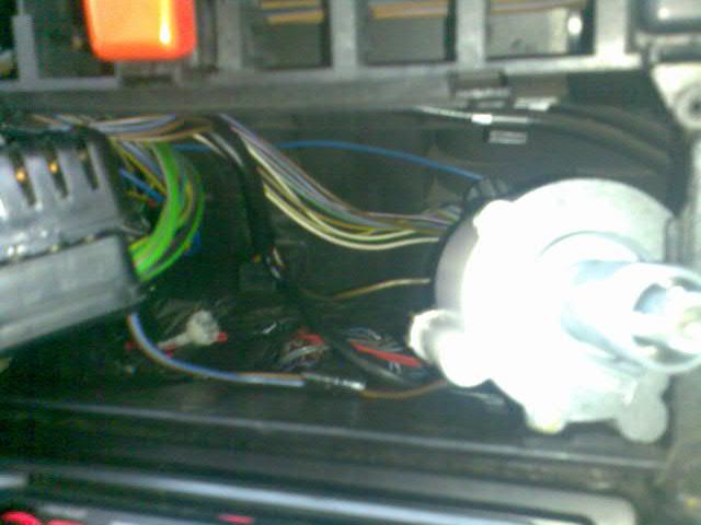

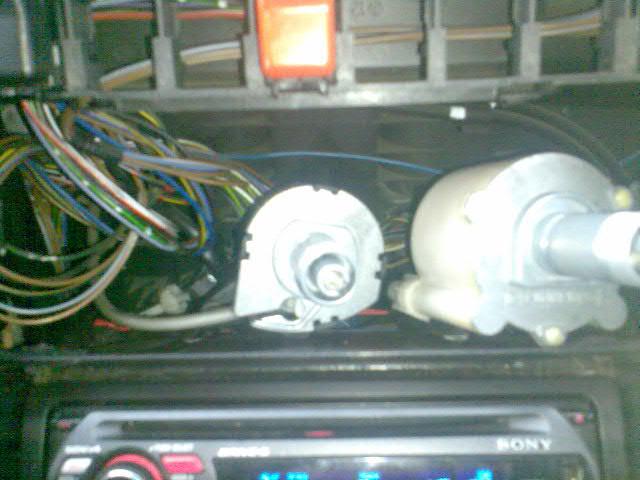

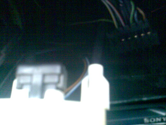

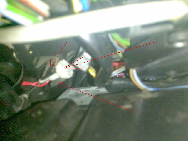

Разобрал центральную консоль, снял бардачок. Тросы приходят левый в ноги водителя правый у бардачка. Проблема заключалась в том, что белые шляпы, которые крепят трос каким-то непонятным образом выскочили из своих гнёзд. Пока разбирался, погнул трос, появился небольшой люфт в крутилке.____0461.JPG ____050.jpg ____049.jpg ____048.jpg
