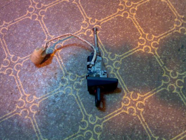

Купил комплект замков на сарайку и на дверных вставках вот такие странные приделаны штучки с разъемами - они вообще зачем?

Жосткая розетка,может это подогрев замком что бы не замерзали или противоугонная фишка что бы током било?)))

Это выключатель от заводской противоугонки.

А по подробнее - непонятно что она здесь делает, что за нахлобучка на замке.

Она активируецца/деактивируецца поворотом ключа. То есть, если проникать в машину путём отжатия двери/разбития стекла, то она поможет, а если свернуть личинку - то нет, т.к. отключицца штатным образом. А сама противоугонка хорошая - не глючная, и если приделать вместо этого тупого выключателя радио- или инфракрасное управление идобавить ещё одну цепь - на вырубание зажигания или насоса, то ничего другого и не надо.
