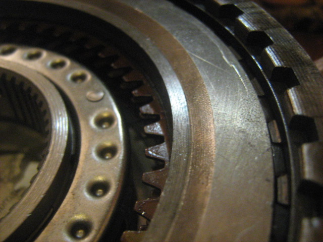

Отправлено 14 November 2009 - 00:36
Люди! Я забыл как стояла крышка в первом барабане! Видите эту выемку по внутреннему краю? Я не помню, как она стоит - наружу(как на фото) или внутрь, к фрикам?

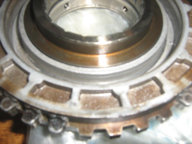

Отправлено 19 November 2009 - 14:08
Во второй муфте крышка у меня изнутри имеет поверхность, похожую на лестницу, ставшую колесом. Должна ли между ней и фрикционом лежать стальная шайба? Разве такая тёрка фрик не сожрёт?
