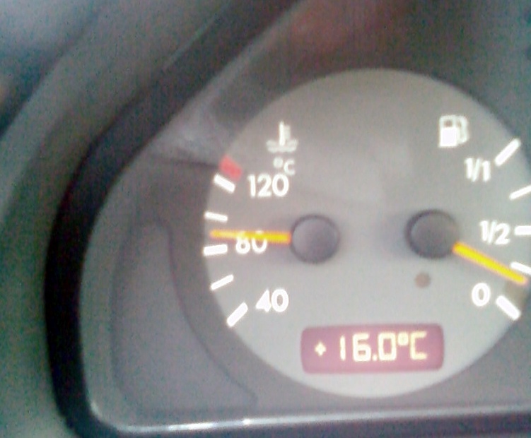

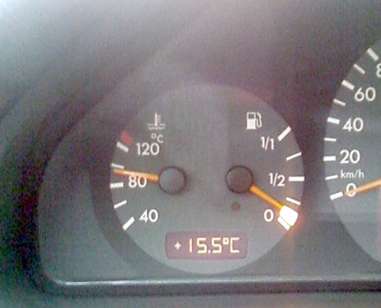

Народ, опять про t! У меня W210,112 движок, машину покупал осенью, и не помню какая тогда была Т, но сейчас, что-то мне не нра...
Вот на фото, вторая - это куда поднимается, первая - куда опускается. И в пробках и на ходу. Вроде еще не оч. тепло, что же будет летом? Зимой стояла на 80. Радиатор промыт.

Дык, нормально, вроде. 90-95 градусов...Вот на фото, вторая - это куда поднимается, первая - куда опускается.
Термостат замени.что же будет летом?
А она была ? Мож, электровентиляторы стоят ?у меня нет вискомуфты с вент. так и должно быть?

Зомер, спасибо за ответ, термостат заменю, а ветилятор стоит ОДИН, но он, я так понял, переменной производительности.
