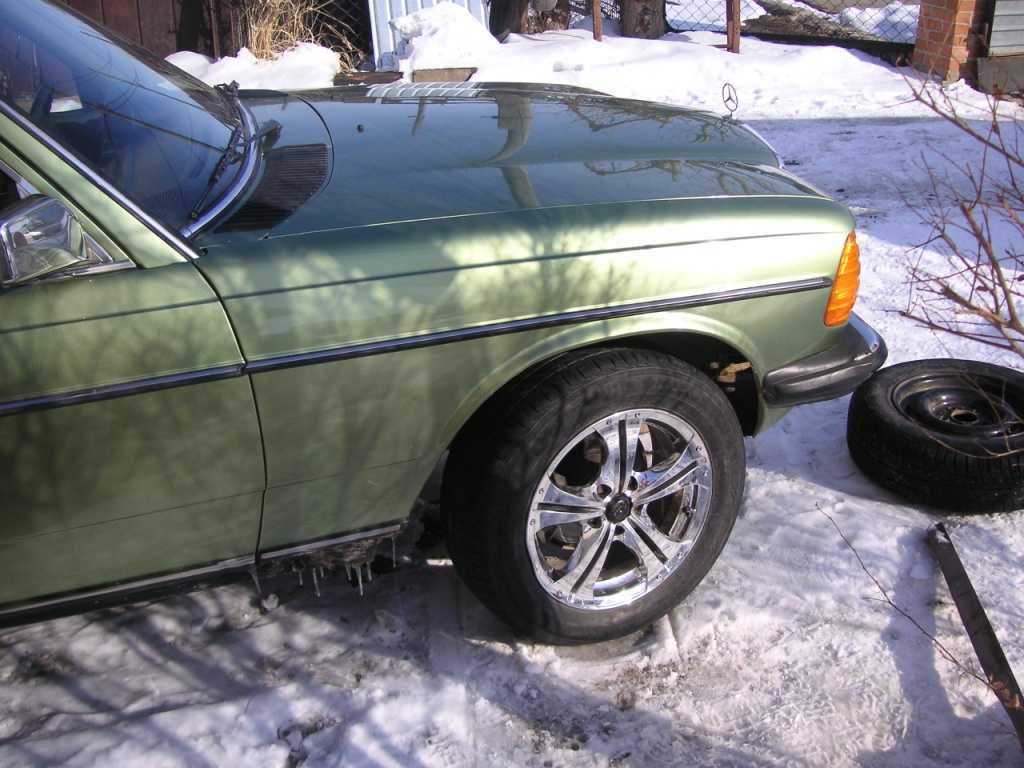

Photo_0050.jpg ______Photo_0051.jpg Парни , Подойдут или нет на 123 ?, а то продают за горохи совсем, правда помятые слегка в одном месте, Хром на 15
Надо смотреть боковой вылет,может придется через проставки ставить

Вида нет,ищи другие.А хочешь знать станут или нет давай параметры,ЕТ и J

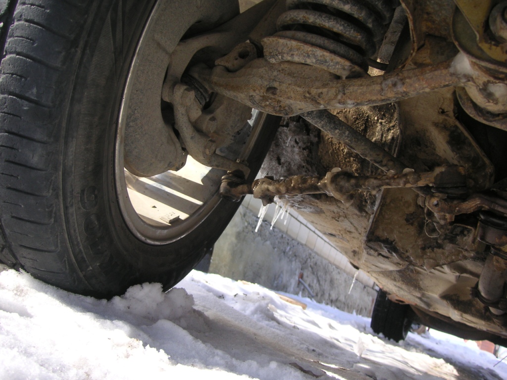

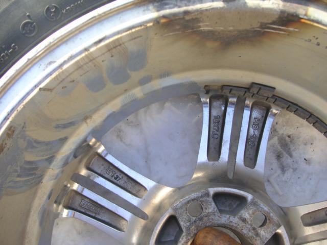

PICT0001.JPG PICT0003.JPG PICT0005.JPG Привет,незнаю что делать ??? Диски говорят китай ,так что долго не отходят , еще есть проблема, что задевает рулевым наконечником , ВЫЛЕТ и Характеристики на ФОТО Подскажите пожалуйста !!!!!!! Стоит брать или нет???
Цена 4000 рублей за 4 диска !!!! И все-таки они на 16 ,

Если уж совсем хочецца купить, то только через проставки.

Проставки можешь сделать из ступицы,на перед,зад и так должен стать.
Они не кривые,так как грузиков много и варенные,малость ударенный китай это не шутка.
Резина не дешевая,тоже учти.
Ниже ризинунемного и занизить подвеску,думаю будет более или менее.
