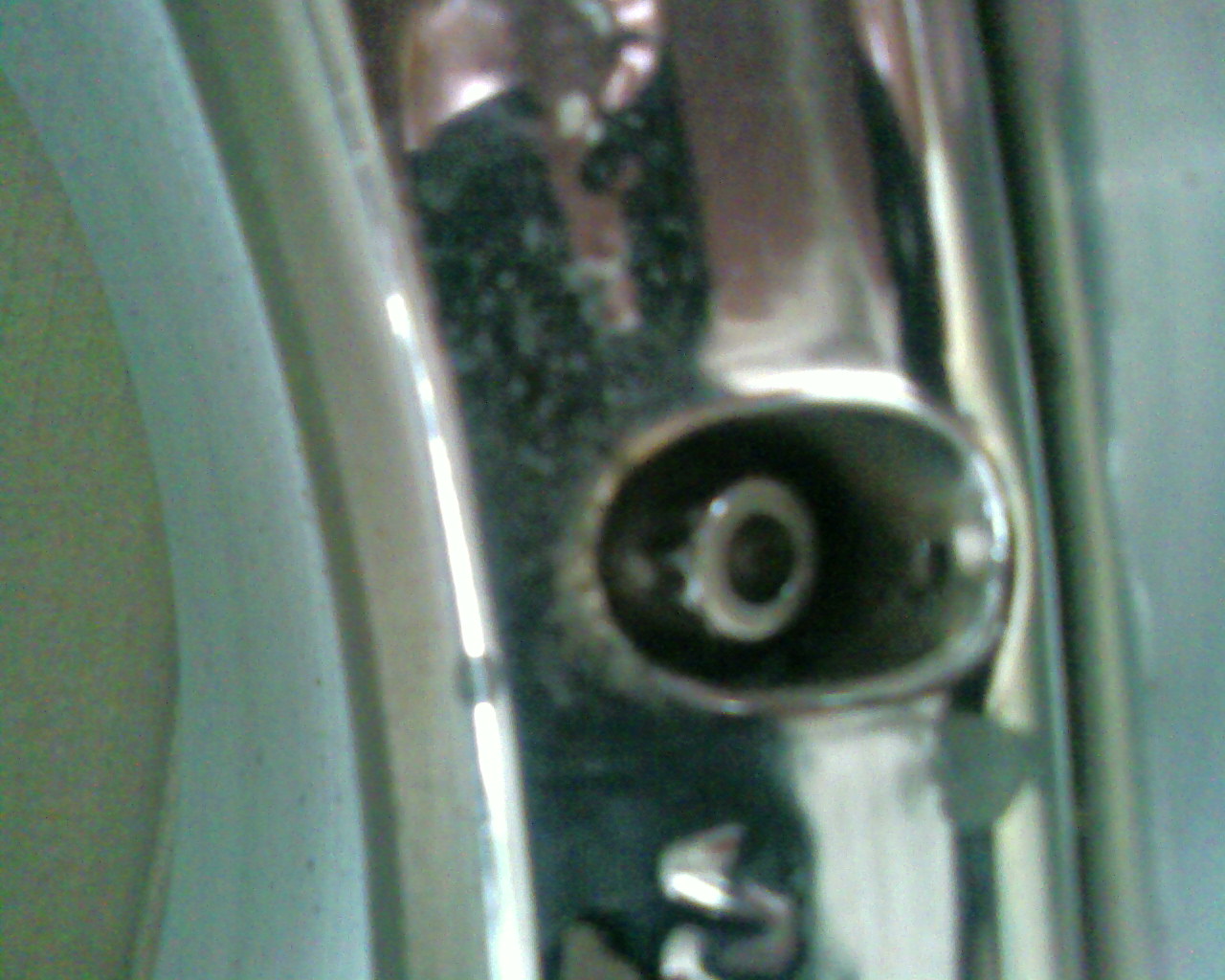

Под таки винтики ключик? (сори за качество, но понять вроде можно)
честно говря не понял.
вот такие ключи:
http://foto.mail.ru/mail/const852/12
под вот такие болты с гайками:
http://photofile.ru/...nst852/3154667/
гайка на 10, болт на 8.
560 SEC 87г.в. RUF

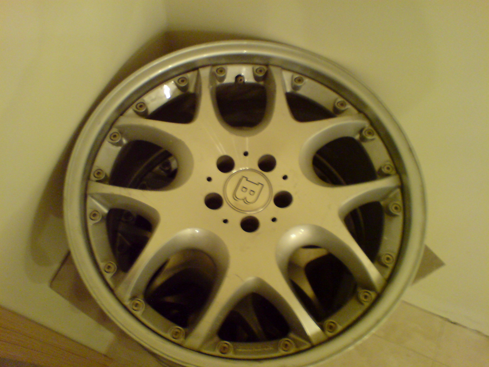

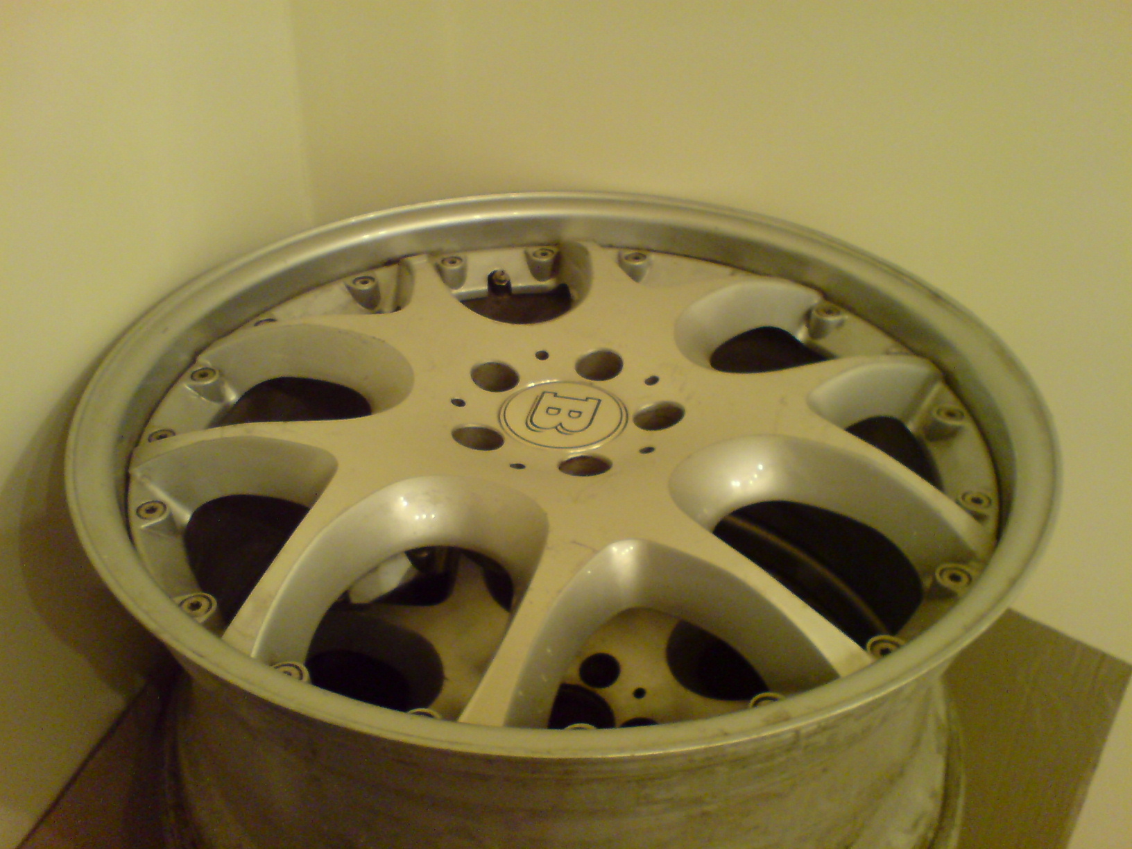

Так а если диски из двух частей как у меня??? Обод и рисунок! нужен ли там клей какой или герметик, детали то постоянно в нереальных нагрузках и болты могут ослабнуть! А с колесами шутки лучше не шутить! Просто было желание центра задуть в черный металлик, но отговаривают от разборки мол можно запороть диски! А по моему если оставить метки а потом скрутить заново ничего произойти не должно! и вообще как считаете стоит ли центра дуть в черный цвет(машина у меня черного цвета).
lдуть или нет эт личное дело каждого тут как говорится на вкус и цвет
те диски что у Кости разобрать можно только полностью , т.е. вытащить серединку без снятия внешнего обода невозможно, поэтому при сборке и нужен герметик
незнаю как у вас в конторе я буду использовать Permatex® Ultra Grey®
2-х составные диски разбирать собирать вообще фигня герметик использовать ненадо т.к. на таких дисках обод идет целиковый и серединка
пропускать не через что
единственное когда закручивать болтики будете вы их на синюю пасту посадите и все как называется позже скажу
