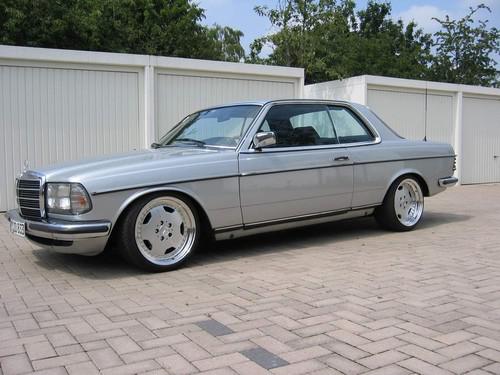

Примерно будет так ,
На этой машине стоят H&R и 17 лоринзер дыцки
А это точно -50?

#5 ОФФЛАЙН   seldon
seldon
    Classic AMG Fan
  • Cообщений: 629
  • Город:Minsk
Отправлено 19 March 2009 - 22:15
не помню точно , наверное 40-к
MBcoupes.BY Join The Club

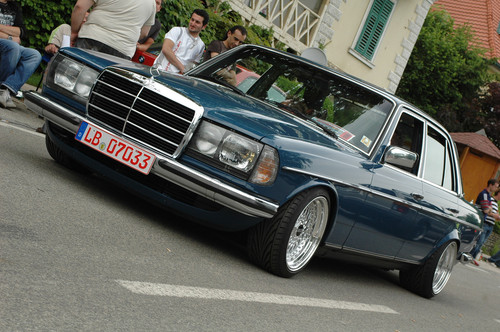

Отправлено 26 March 2009 - 09:14
Вариант попа на асфальте!
Смотрится аффигительно :up:
Я дамую это даже не -50, а -100мм. Только для идеальных дорог.
