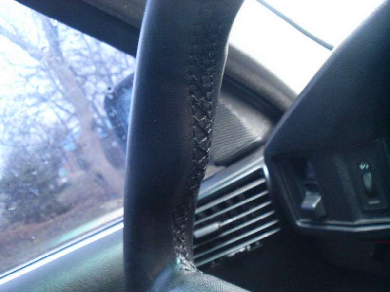

привет всем,к веше сказанному:http://www.oldmerin.club/board/index.php?showtopic=44432&st=0
прилагаю фото проделанного.

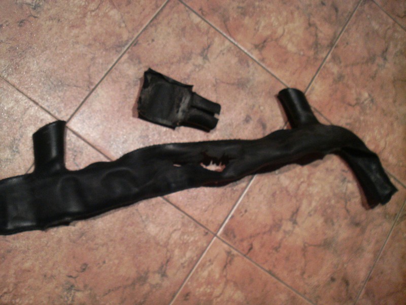

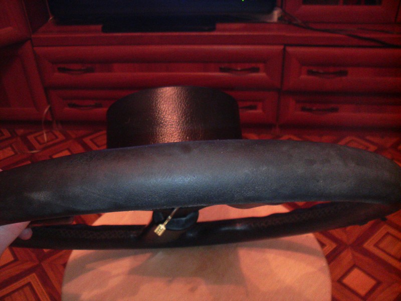

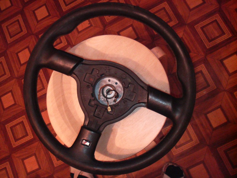

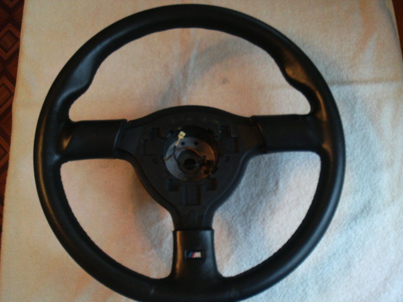

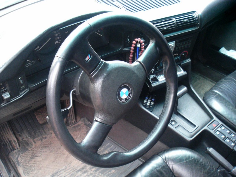

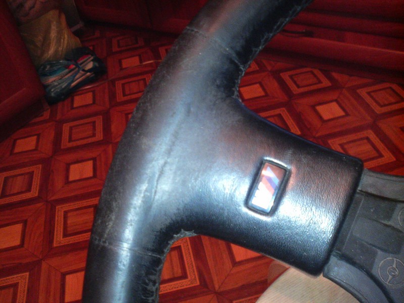

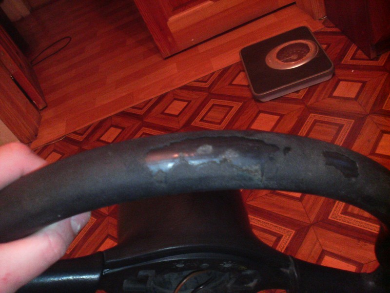

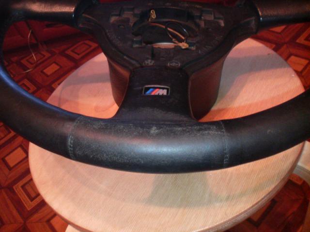

вот такой был руль :fingal:
кто-то его есчо супер клеем клеил :mrgreen:

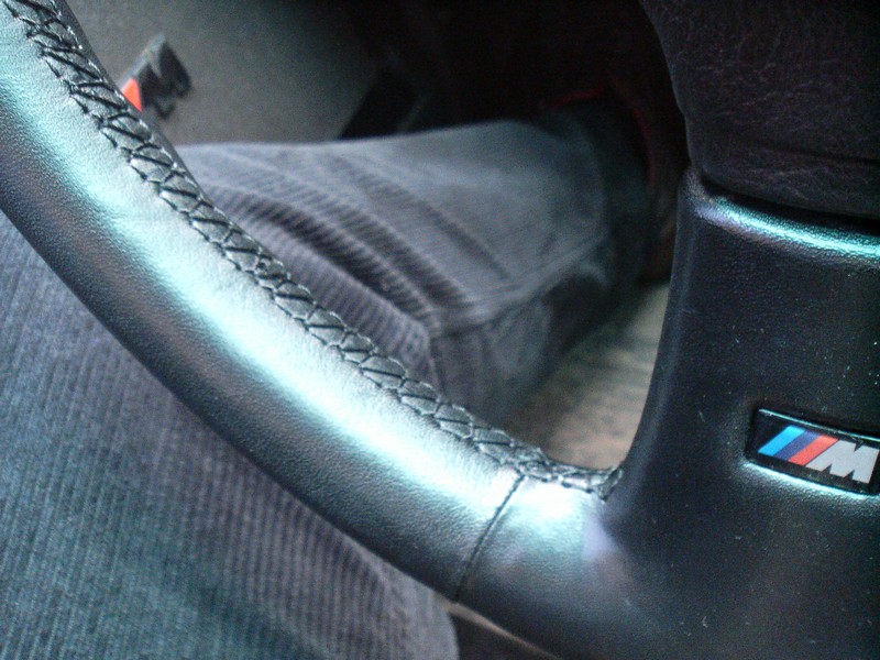

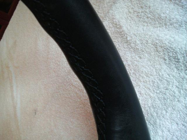

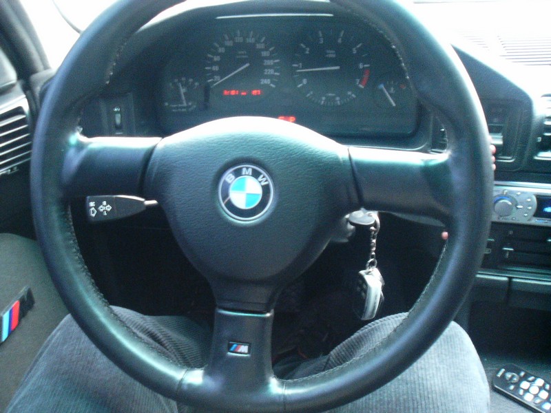

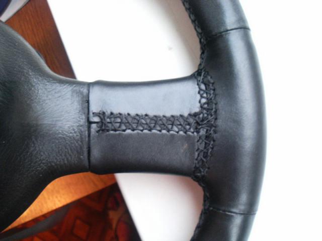

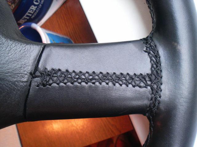

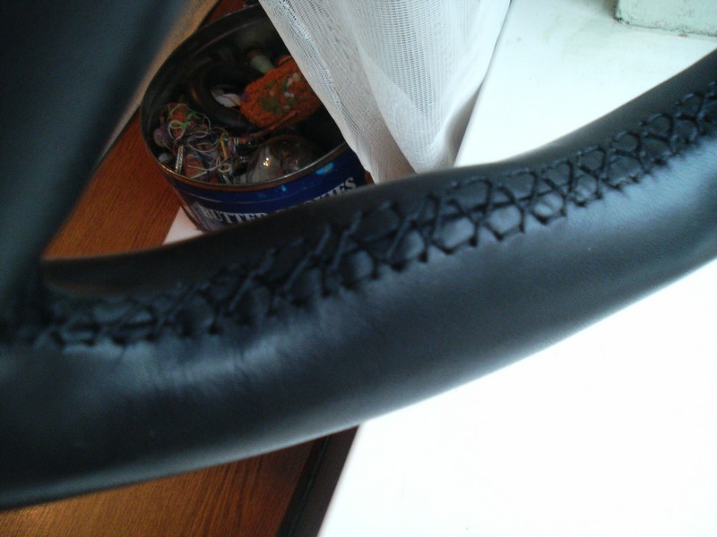

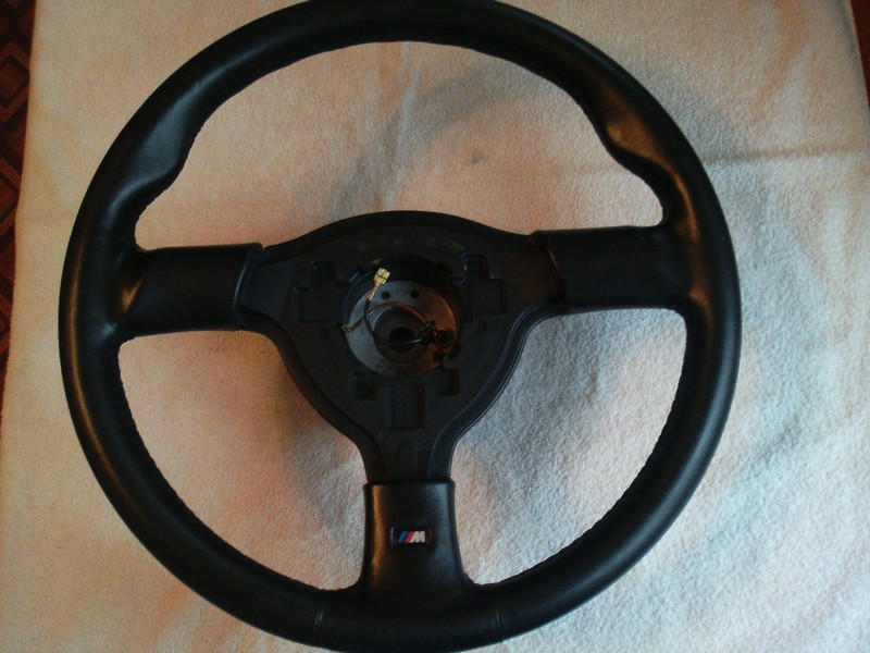

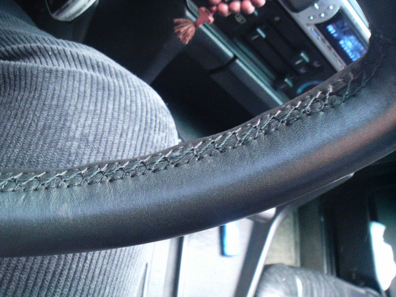

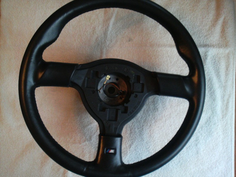

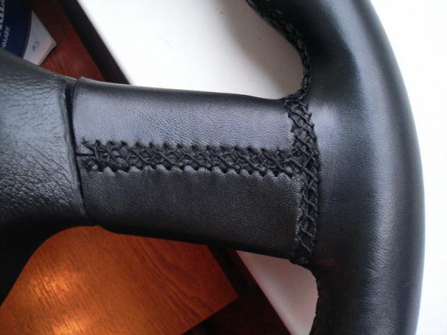

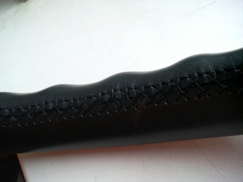

вот так получилось.

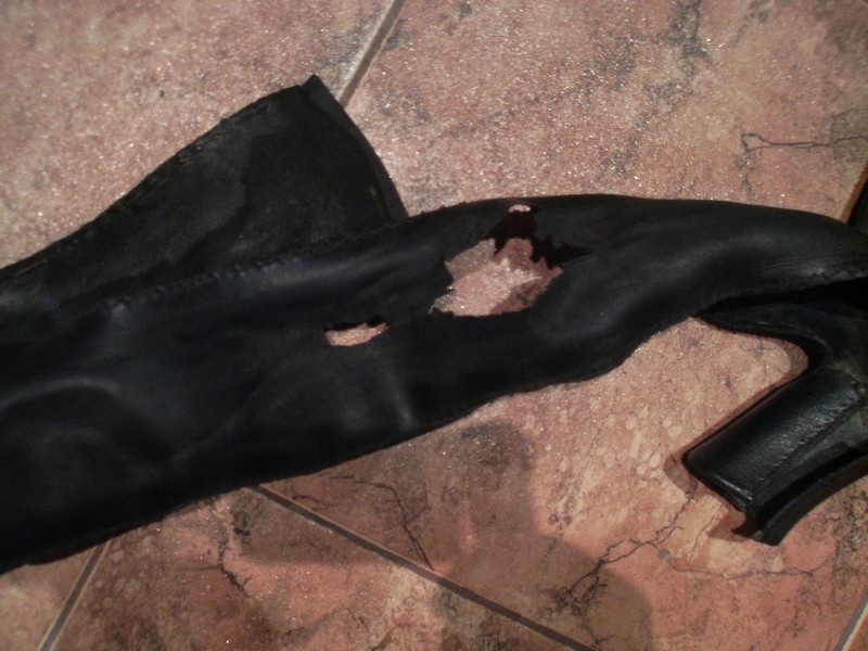

ну и так еще,сиденье перетянул,причем только седушку,2 детали,все остальное гуд было:

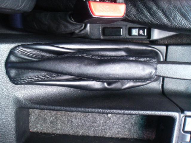

и ручка ручника,старая была разорвана:
вот так,вроде ничего получилось.
думаю над заказами.
шабашка на дом так сказать :mrgreen:
не пинайте что все от БМВ,но что имеем,на том и ездим.

Вроде бы нормально сделано.

классно получилось )

Молодец, очень качественно. :applause: Если не секрет, сколько времени на руль ушло? И как такой стежок делается?
спасибо!
три дня.
ниткой и иголкой :mrgreen:
если серьезно,то так не раскажешь,надо показывать.
Не смеши. :mrgreen:
Стежок этот самый простой и соответственно делается прощще пареной репы-по обоим краям кожи простая строчка(можно и в ручную её сделать если машинка не тянет)-а потом оборачиваешь вокруг руля, и двумя иглами (соответственно 2 нитями) стягиваеш крест на крест. И ВСЁ.

Не смеши. :mrgreen:
:mrgreen: так-то оно так, тока ты забыл что тута не институт благородных девиц, и выражение "простая строчка" имхо далеко не всем понятно

Не смеши. :mrgreen:
ну.ну.
просто ниткой стягиваешь и все......
сделай я посмотрю.....
а изгибы под пальцы
я не говорю что эта так сложно,как космический корабль построить.
но свои ньюансы есть.
:mrgreen:
