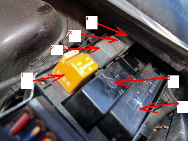

Прошу знатоков сказать, что за релюхи и все остальное, за что отвечают. Заранее спасибо.

1-ая фотка - резистор вентилятора печки, видимо.
2-ая фотка - длинный блок (126 и далее) - контроль ламп, два одинаковых железных реле - стеклоподъемники, видимо. Слева от блока контроля - комбинированное реле, кажись (поворотники, аварийка, обогрев стекла, дворники). Желтое - не знаю, что.

Желтое - реле подогрева впускного коллектора. У меня в 102 точно в этом месте стоит, тока у меня предохранитель внутри, под крышкой.

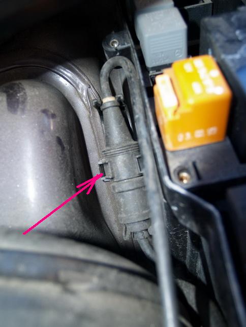

Разъём датчика ABS - http://www.oldmerin....c...st&id=15293
