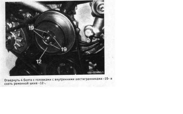

Ща изучаю книжку, оказывается в процессе добирания до помпы нужно будет открутить четыре болта с шестигранниками, но не написано какими. Ребят, не могли бы еще подсказать, какой шестигранник понадобится. Может еще какой инструмент понадобится... У меня до мерса была вазовская шестерка, так что ключи у меня только обычные. Скажите, пож-ста, какие вообще шестигранники еще есть в мерсе.
Много разных. Купи набор шестигранников - пригодится не раз.

нужно будет открутить четыре болта с шестигранниками, но не написао какими.
Там точно шестигранники? Может торксы? На 190 на 102 моторе, правда 93 года нет шестигранников в этом месте.
Вот пишут:
