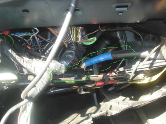

решил установить себе руль, взамен того что было при покупке, (был какой то момо), есть руль и шлейф к нему. также подрулевой переключатель без щеток.
столкнулся с некоторыми непонятками, на старом подрулевом не было черного проводка с круглым штекером, а на новом он есть. куда он подключается не пойму...?
и от шлейфа отходят два провода, тот что с красной клеммой, не втыкается в разьем под рулем. а черный куда должен идти ума не приложу
прилагаю фоты всего, помогите разобраться.
Или же мне кольца искать?

это все от рестайла, у тебя дорестайл , красные фишки для аирбега на фото видно где они крепятся подключаются
так и как мне подключать арабег? :) грамотно просто там разьемы получаються разные.
