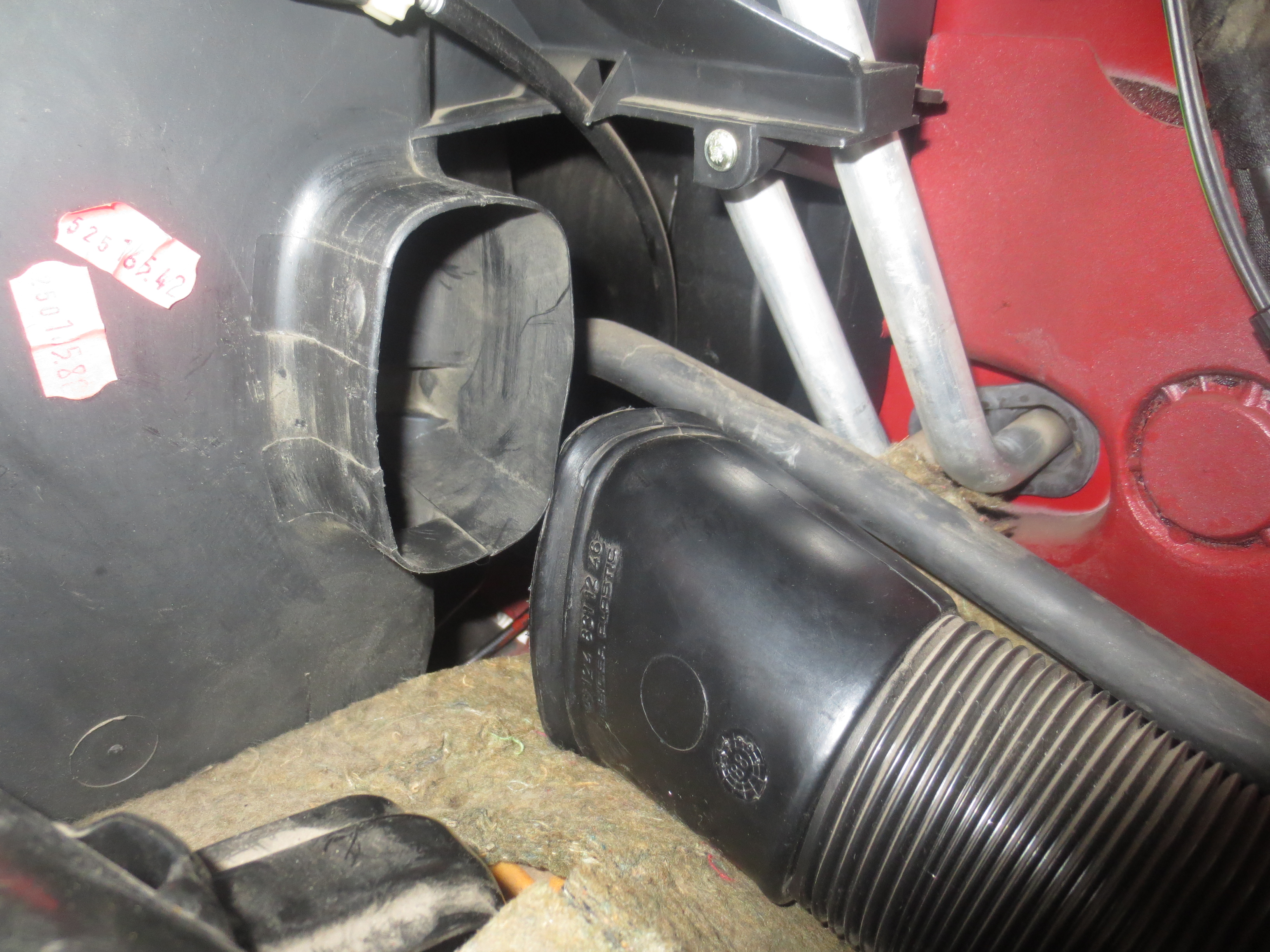

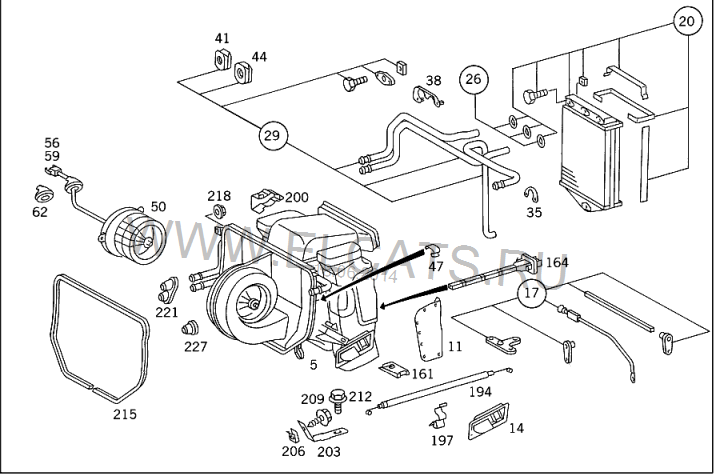

#13 ОФФЛАЙН   Andrey230E
Andrey230E
  • Cообщений: 260
  • Город:РБ, Витебск
Отправлено 18 June 2014 - 11:23
Я печку продуть хочу от пыли, дуть куда компрессором? Туда что на фото?

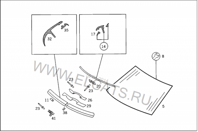

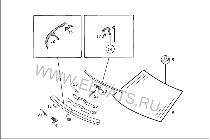

#16 ОФФЛАЙН   Kon_An
Kon_An
  • Cообщений: 4425
    С124, 111.960 АКПП
Отправлено 18 June 2014 - 12:48
А где конктретнее ?
И куда лучше дунуть чотб печку продуть не снимая ?
Корпус не снимая не разобрать?
Конкретнее: под номером 32 изображена эта резинка в разрезе. Смысл следующий - по всей ее длине сверху проходит паз, который должен опять же по всей длине плотно и до упора защелкиваться на желобок под лобовым. Паз имеет такую форму, что желобок в него защелкивается, как гарпун. Именно таким образом от воздухозаборника четко отсекается вода, стекающая с лобового, особенно важна плотность посадки резинки вокруг дворника. У меня в этом пазе была набита гора грязищи, и резинка не защелкивалась, а полусвободно лежала. Соотв. в ливень вода просачивалась в р-не дворника и затекала в салонный фильтр.

#17 ОФФЛАЙН   ks7777
ks7777
  • Cообщений: 1530
Отправлено 18 June 2014 - 13:26
можно и туда - вообще дуй во все щели, где воздушный поток выходит или заходит, но сначала я бы снял фильтра входные, а за одно посмотрел бы правильно ли стоят резиночки...
