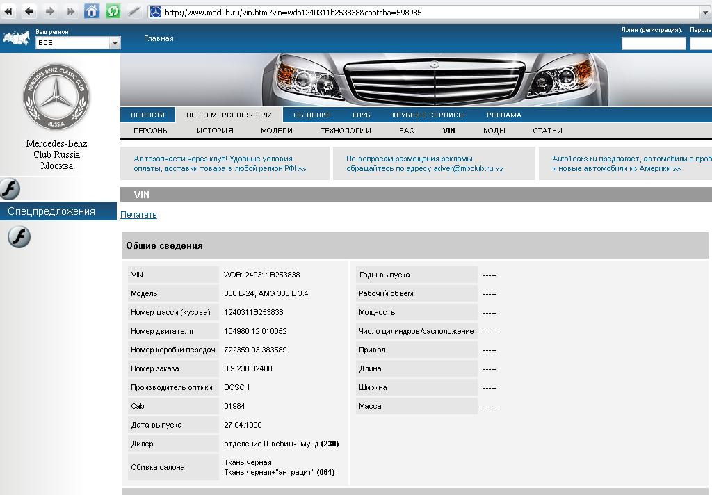

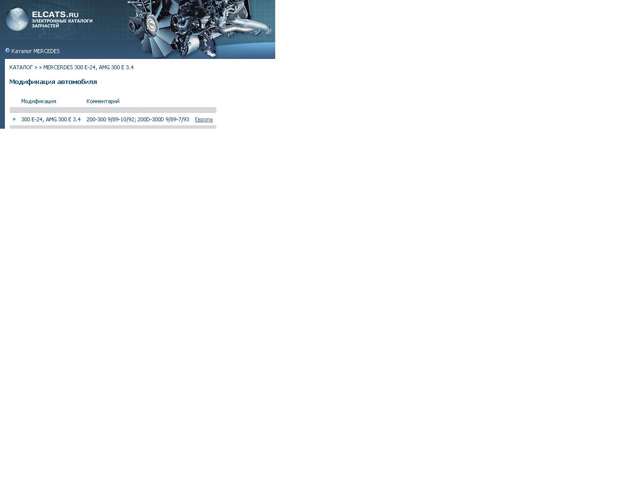

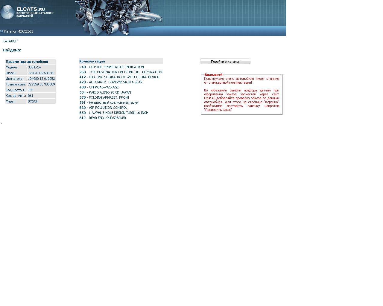

вот тут мона глянуть для примера
Думаешь, я не знаю куда смотреть?
Это ты лучше посмотри, открой капот и посмотри на двигатель в светлое время суток. Видишь верхнюю крышку с надписью AMG? Нет?
